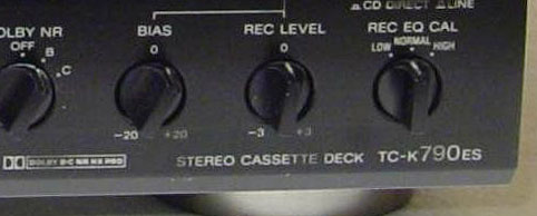

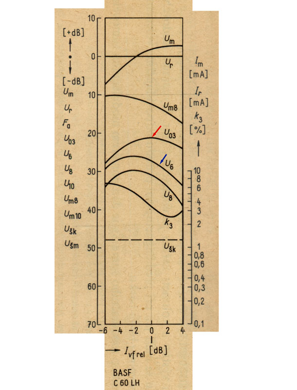

Nazdar Hill,
máš pravdu, normálne sa predmagnetizáciou korigujú prevažne straty na vyšších frekvenciách - až mám pocit, že sa ´Bias´ považuje všeobecne za prostý korektor výšok.
Ja osobne dávam prednosť takému nastaveniu predmagnetizácie, aby som všestranne využil vlastnosti pásu. Výsledky mám pomerne dobré. V prípade magnetofónu, ktorý má kalibráciu pásov s možnosťami ako Sony TC-K790ES, je možné nastaviť vhodné podmienky pre záznam takmer pre každý záznamový materiál, ktorý splňuje normu IEC. Pre kvalitatívne okrajové (ako už spomínané Emgeton LN) už rozsah regulácie spravidla nestačí.
Postup je veľmi jednoduchý. Pri kalibrácii je vhodné sledovať v prvom rade úroveň toho nižšieho tónu (333 Hz), pozri charakteristiku. Regulátorom Bias treba vyhľadať maximum a potom mierne pootočiť smerom k vyššej hodnote, kým úroveň toho tónu práve nezačne klesať. Toto je, ak zohľadníme možnosti, ktoré máme k dispozícii, správne nastavená hodnota predmagnetizácie. Teraz sa pozrieme na úroveň vysokých tónov. V prípade, že sú nízko (horšie kazety) pridáme ´Rec EQ´, zdvih je asi 3 dB. Výrazným ubraním predmagnetizácie sa dostávame do pásma, ktoré už nemá s HiFi nič spoločné. V prípade vysokých hodnôt (napr. Sony EF) najprv uberieme ´Rec EQ´ a potom pridáme aj predmagnetizáciu. Pridanie Biasu je menej nevýhodné ako jeho ubranie. Sú aj iné metódy, tie ale nevystačia s tým, čo máme priamo na magnetofóne.
Magnetofón si treba nastaviť na ten druh (a šaržu) pásu, ktorý sa najčastejšie používa, napr. Sony HF pre IEC I.

Jenže kazetám Emgeton vyhovovalo normálně nastavení Ipm jen o 1dB vyšší, než jaké se používalo pro kazety SONY CHF90. A ty na Sony TC206SD chodily nejrovněji při Ipm=I₀₃MAX-1,5dB (někdy až -2,5dB; na to, že z tohoto typu byly některé šarže prodávané jako referenční, měl v průběhu délky kazety ten pásek rozptyl U₁₀ i přes +3/-4dB).
Takže se Ipm pro Emgetonky nastavoval zhruba 1dB pod bod maximální citlivosti.
Ta klesla o 0,2-0,3dB, zatímco výšky narostly o 2 až 4dB. Samozřejmě s podobným rozptylem v délce pásku.
Tím chci říci, že dokud neklesla základní citlivost pásku U₀₃ o nějaký 1dB, nemělo smysl ji řešit, leda by byl záznam nepřiměřeně děravý a výrazně by narostl šum.
Ono zdůrazňování výšek ekvalizérem o další 2-4dB bylo nebezpečnější z hlediska přebuzení - indikátor VU u Sonyho na to nereagoval (je zapojený před korekcí výšek při záznamu), u strojů s indikátory, reagujícími na špičkovou hodnotu, vznikla nahrávka se základní úrovní sníženou - také se mi stalo, že podle složení spektra signálu vznikla nahrávka o 7-10dB slabší, než jiná.
Navíc od začátku do konce kazety se sklon charakteristiky měnil. A to u každé včetně chromek a ferrochromek (na metafinky jsem kazeťák neměl, tedy jsem je ani nezkoušel).
Čili pokládám nějakou třídecibelovou přesnost sklonu charakteristiky u kazet za ještě velmi dobrou a až nadměrně stabilní.
Víš, že Grundig uváděl u svých kazet rozptyl citlivosti na 8 kHz až ±6,5 dB na obě strany a doporučoval kontrolovat charakteristiku a nastavení předmagnetizace na kompromis nejméně na třech místech kazety na každé straně?
