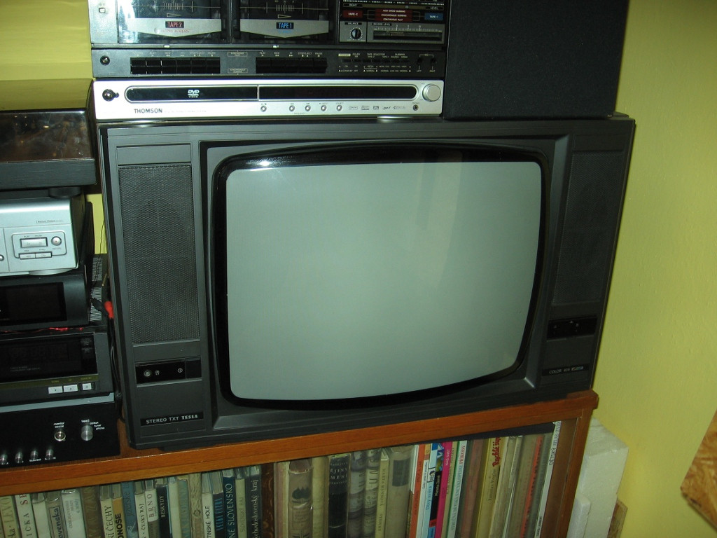

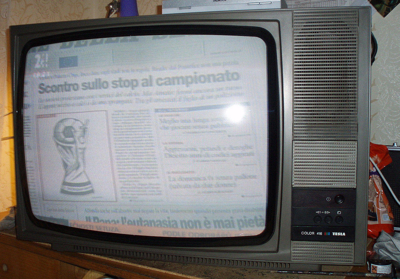

Michal22 píše:C428 byla snad tak trochu kopie Salory nebo Finluxu. S předešlými modely Tesla neměla skoro nic společné.
Osobně jsem ji asi nikdy neopravoval, netroufal jsem si. Ale kamarád ji měl spoustu let, už ji znal pomalu nazpaměť. Tak kdybys nepochodil, dej vědět, mohl bych mu zavolat.
Hehe, vtipný je to, že ačkoliv C428 vyráběná v letech 1989 - 1992 byla docela nadupaný stroj (kmitočtová syntéza, teletext, stereo repro, kompletně nová střeva...), tak pro běžného zákazníka byla skoro k nerozeznání od různých starších mizerných TV vyrobených kolem roku 1980. Hlavně usazení obrazovky zůstalo stejné. :(

Příspěvky: 8229
#29 Příspěvek od Michal22 »
Hydrawerk- no, design byl tehdy daný, pamatuju ještě kus po revoluci nějaké Schneidery, které už byly digitálně ovladané, přitom ještě v dřevotřískové bedýnce. A obrazovky taky nebyly vždy stejné- v C416 se používaly ze startu nějaké zahraniční (myslím Japonsko?), ty byly hodně dobré. Já osobně vyřazoval C416 až někdy před 6-7 roky, to už měla naběhaných 20let, jen jsem ji ke konci trochu přižhavil.
U C428 si pamatuji obrazovky z Rožnova, ale pořád mám nějaký pocit, že i tam se dávaly zprvu nějaké cizí.
