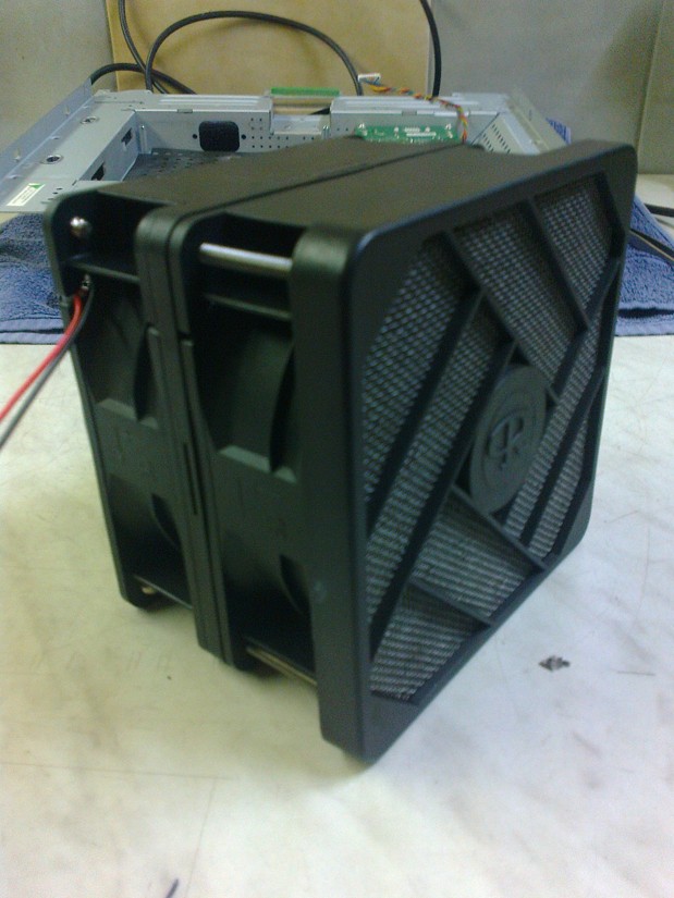

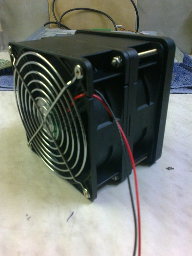

Ja som si vyrobil odsávač z jedného funkčného a jedného nefunkčného 24V ventilátora. Vnútro nefunkčného som vyrezal a osadil tam štyri tukovo-uhlíkové filtre vystrihnuté z filtra pre digestory. Treba to už len dokončiť. Mám polohovateľné rameno zo starej lampičky, tak sa chystám naň odsávač namontovať.
(100.29 KiB) Staženo 153 x
(101.14 KiB) Staženo 114 x
Pozdravuje Vás Martin
