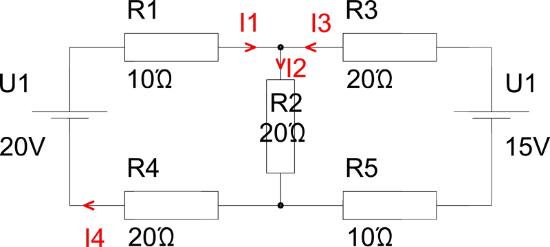

Chlapi, prosí o pomoc s výpočtom prúdov I1, I2, I3, I4. Ja som to už úplne zabudol a vôbec sa v tom neviem zorientovať. Nechcem zakladať vové vlákno tak pokračujem tu. Viete mi napísať vzorce ako na to? Díki moc.
Schéma
(48.66 KiB) Staženo 64 x
serviceman
Příspěvky: 4093
#30 Příspěvek od serviceman »
U1=I1(R1+R4)+R2(I1+I3)
U2=I3(R3+R5)+R2(I1+I3)
