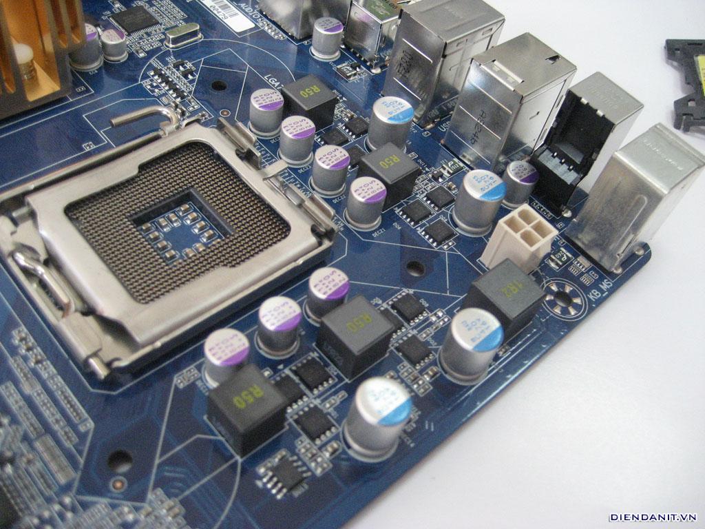

Jak šetrně sundat ty SMD elyty? Prohřát zespodu, z druhé strany DPS?

#13 Příspěvek od rnbw »
Nerob s nimi nic, tie su na 99 % OK.
