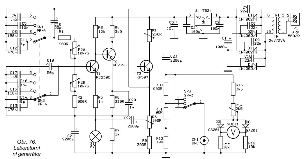

Rovnako sa chovajú aj iné trafá s takým malým výkonom. Teda buď kľudný, to tvoje trafoje v poriadku....
/inak TAH2 používam na napájanie tranzistorového nf generátora, čo som niekedy daáávno postavol /samozrejme bez 7824, ktoré ešte neexistovali/

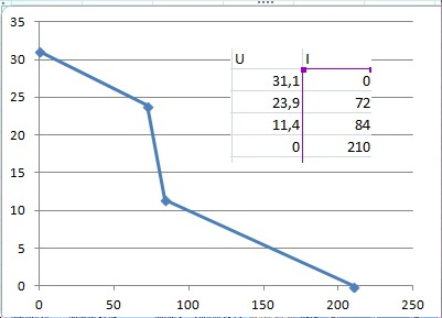

jandu píše:Bolo by zaujímavé porovnať podobne trafo TAH24V.
Tak skúsil som aj to,TAH2,24V,asi 30 ročne,,bez zátaže 31,1V,
zátaž, 72mA=23,9V,,84mA=11,4V,,úplne do skratu=210mA.

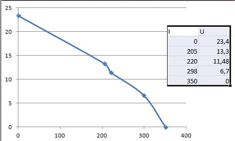

Tam jsi asi něco změřil blbě. Zatěžovací charakteristika je hodně podobná přímce. Z těch tvých hodnot přímka nevznikne.
U trafa z Polska je to už pravděpodobnější tvar křivky.

Mam na stole TSZZ 7/028M (2x7,5V)/460mA.
Na vstupe 230VAC.
Vystupy spojene do serie a zatazene 33R (30W).
Na vystupe je 15,03V AC.
Pri nizsej zatazi (prud 300mA) bolo na vystupe 16,92V AC.
Myslim ze chyba nebude u Poliakov ani u smejdov.
