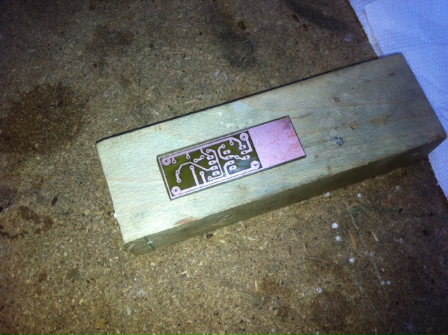

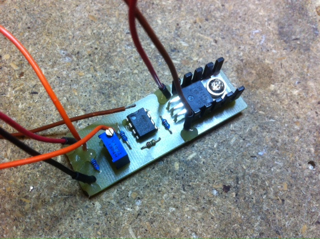

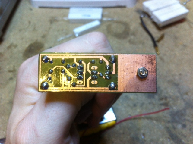

Tady sem nasel neco jednoducheho, a rekl si ze by to mohl stacit na sepnuti relatka ktere pak sepne topny clanek. Leptnul sem DPS, osadil, vyzkousel - funguje. Jenze, ten tranzistor je porad mirne saturovany a regulator propousti ve vypnutem stavu asi 30mA. Puvodne sem stavel verzi s hysterezi, nakonec sem to upravil na skokovy regulator a porad nechapu proc se ten tranzistor saturuje, kdyz na vystupu 6 ma byt napeti 0V. Vyzkousel sem dva OZ a porad stejny vysledek.
Asi to hodim do smeti, nestalo to moc penez jen toho casu bohuzel neco jo. Nevedel by nekdo o nejakem jinem navodu na jednoduchy regulator? Idealne kde by se dal pouzit spise FET tranzistor. Me znalosti nejsou bohuzel takove abych si zvladl tohle navrhnout sam. Diky Nak
Tranzistor se přiotvírá přes R3, R5, R6 a R4. Výstup OZ neumí udržet aktivně dokonalou nulu, když se mu zvenku vnucuje proud.
