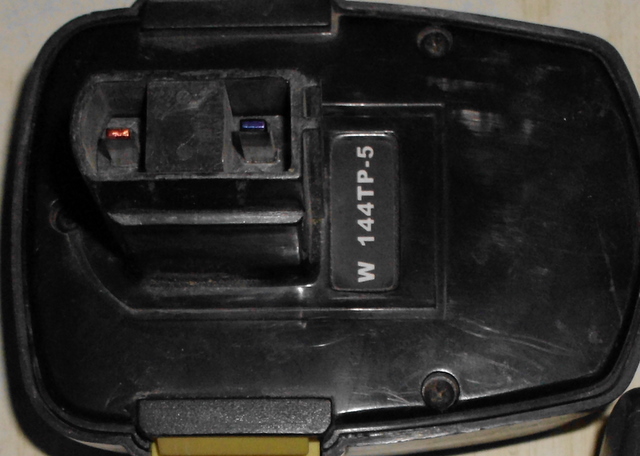

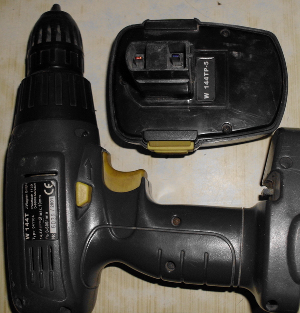

#17 Příspěvek od BOBOBO »
Denně ji trápím na nejvyšší momenťák sem/tam a zatím má stále energii . Foto tohoto typu přikládám .

#18 Příspěvek od foxrider »
BOBOBO: Dík. Ta moje v podstatě vypadá úplně stejně.

#19 Příspěvek od rdrimmer »
máš plus vepředu - jde to poznat podle obrázku ;)
