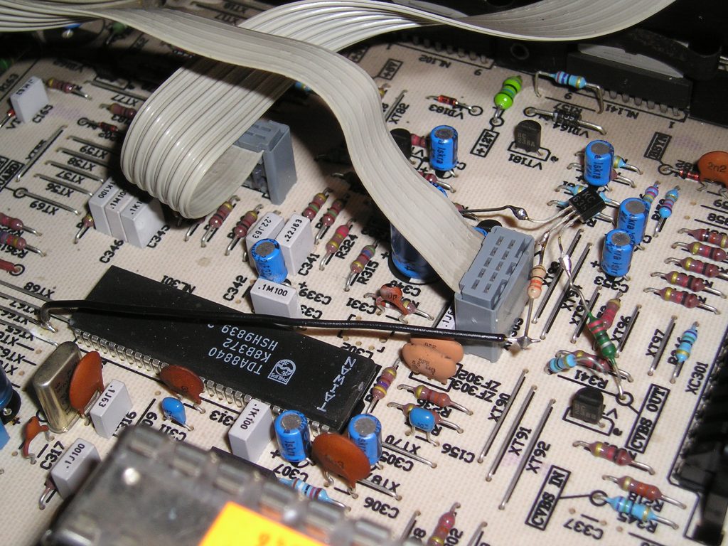

Když cvičně vyměnit C307, tak ještě zkusím cvičně vyrobit tranzistorový výstup na [38]/TDA8840 - to má být přímo CVBS out. Ono totiž tohle řešení na OVPčku má tu nevýhodu, že se posílá video out jen při příjmu TV tunerem, při příjmu videosignálu z cizího zdroje (DVB-T apod.) skrze cinch na předním panelu této TV, se videosignál na SCARTU (šp. 19) neobjevuje. A dělá mi to tak i OTF C346 s TDA8362.
U televizorů s TDA4502 (C428) a TDA4504B (např. C445, 459) jde výstup demodulovaného videa jen přes pasivní prvky zpět do signálového TDA a až na výstupu z interního videopřepínače TDAčka je výstupní budič pro SCART. Mám vyzkoušené připojení Digipalu 2 (video cinchem), nabastlené na SCART na šp. 19 (na straně Sharpu MZ-800). Signál přijme TV (na šp. 20) v režimu AV, zobrazí jej a zároveň jej posílá zpět šp. 19. Na straně Sharpa je to vývod 20, který slouží mému externímu TV genlocku jako vstupní informace pro RGB výstupy onoho teletextu. To funguje sqjele, ale OVP142 je malá a pro experimenty by byla šikovnější...
judeware
Příspěvky: 2019
Bydliště: okres Písek
#17 Příspěvek od judeware »
Odpojil jsem R341 75R a zapojil jsem za [38]/TDA8840 (úroveň 2V) jeden stupeň, viz obr. Teď to funguje stejně jako na C459 - videovýstup ([19]/SCART) funguje při příjmu tunerem (1,02V při zátěži "AV zařízením" MZ-800 genlock), ale i v AV režimu přes cinch video-in na předním panelu (1,23V). To předtím nešlo. Zatím tedy jakž takž spokojenost.

[1] nové zapojení videovýstupu, nadrátováno ze strany součástek

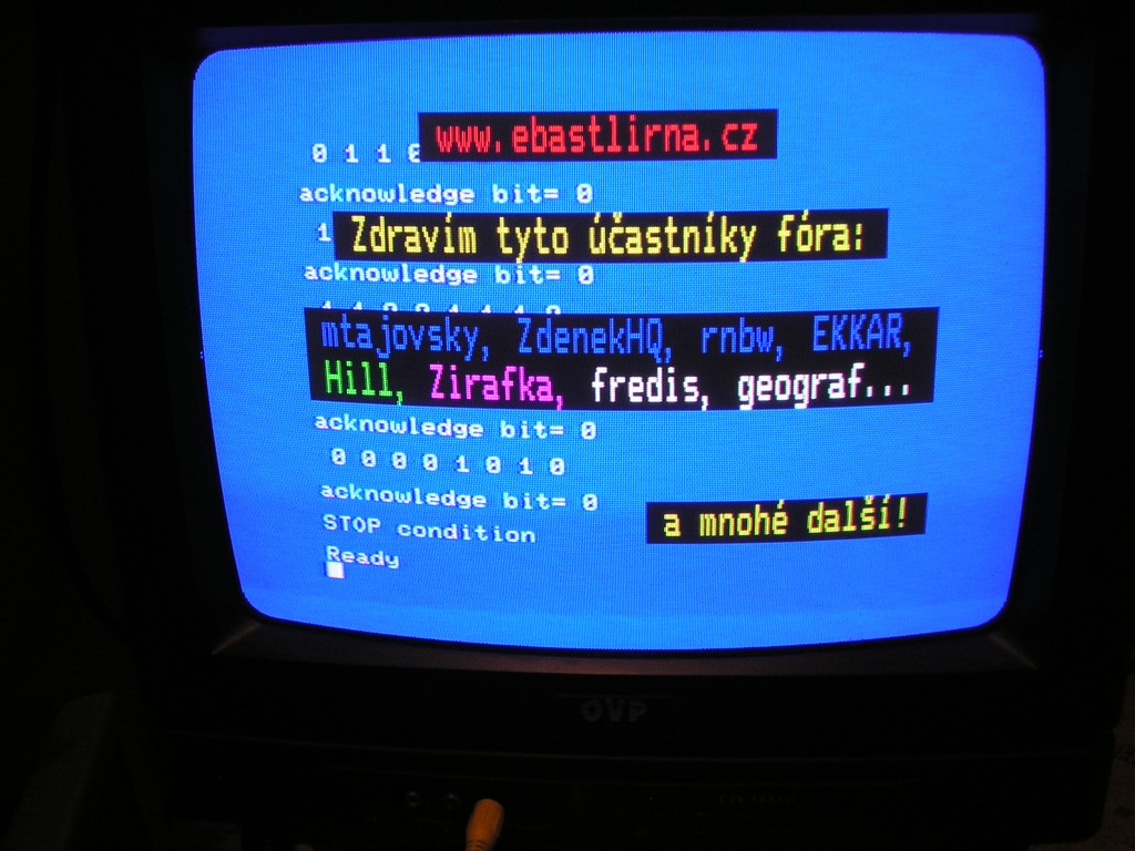

[2] OVP CTV142 a MZ-800 TXT/genlock; zdroj signálu - CVBS cinch na předním panelu, výstup videosignálu - SCART
Odstranění závady "slabý videovýstup" úpravou zapojení TDA8840 -> SCART
