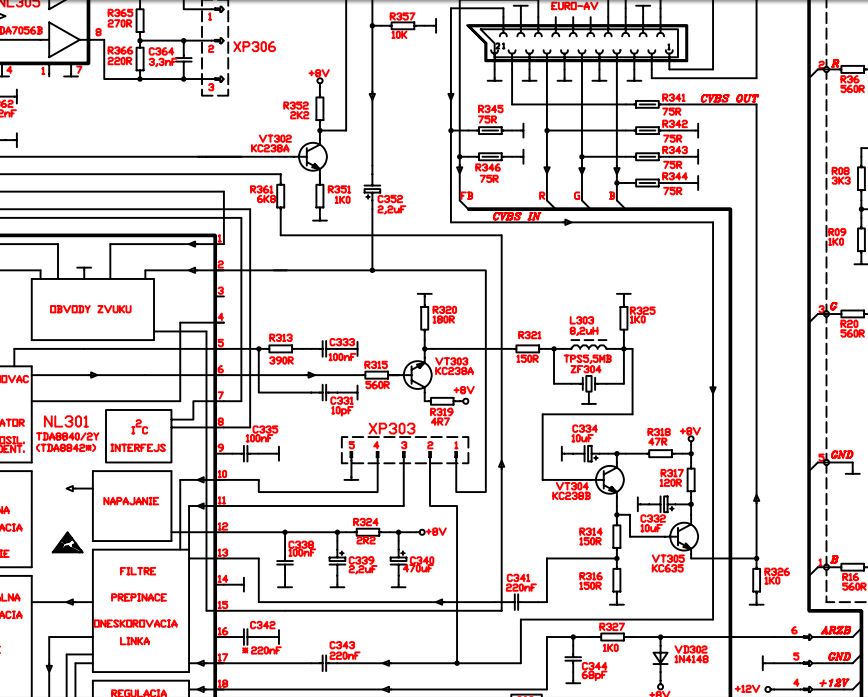

Nedaří se mi sehnat schéma na tuto miniaturu (37cm úhlop.), přitom schémat OTF, OVP je plný web. Nemá někdo nějaký tip? Potřebuju využívat videovýstup a u doma ležícího exempláře je úroveň na SCARTu (šp. 19) asi 0.38V naprázdno a při zatížení "AV zařízením" klesá na 0,14V. Připojený přípravek MZ-800 genlock (to "AV zařízení") pak samozřejmě nefunguje tak jak má, vklíčované titulky externího dekodéru TXT nedrží synchronizaci, "skáče to". Dříve používaná OTF C459 měla výstupní úroveň videa asi 1,1V.

Tož je-li [6]/TDA8840 výstup videosignálu, tak je třeba prověřit všee od R315 po R326 (R341), že?
Provedl jsem. R320, 321, 325 měly v zapojení nižší odpor, po odpojení jednoho vývodu byly všechny odpory OK. Tranzistory (schéma -> reál):
VT303 KC238A ->BC238A
VT 304 KC238B -> BC238A
VT305 KC635 -> BC337-40
Diodový test OK, měření zesílení v multimetru - mezi 100..200, dle kusu a typu. Všechny tranzistory zkusmo měněny, osazen přímo KC635. Žádná změna. Nemůže blbnout ten filtr ZF304?
Podle popisu TDA8840 má mít vývod 6 při "zero signal output level" 2,2V a při "white level" 4,4V. Já mám při kompletní bílé obrazovce na vývodu 2,74V. Jako kdyby to bylo tím TDA, nebo něčím jiným v okolí, ale ne výstupním obvodem mezi [6]/TDA8840 a SCARTem.
A perlička - nechtěně jsem svým tělem asi zapůsobil jako zdroj statiky, páč při jednom měření přeskočilo v okamžiku přiložení černého hrotu měřáku ke kostře tuneru (druhý hrot ležel na koberci). Obrazovka zhasla (a naběhla až po novém zapnutí TV), zato na výstupu z TDA bylo najednou 4,57V. To jsem z toho jelen... :?

#9 Příspěvek od procesor »
Pozri na L303 či nezhnila. Mala by mať zanedbateľný odpor.
Celý reťazec od pinu 6 po výstup je jednosmerne prepojený. Prúdovo mnohokrát zosilnený.
Lepšie by bolo merať osciloskopom, posúdiť napätia na bázach a emitoroch.

#10 Příspěvek od judeware »
Ta cívka bude dobrá.
Zkusil jsem odpojit R315 od TDA a přivést na odpor napájení 5V. Výstup na SCARTu vylezl na 2,3V. Takže reaguje. :?
Pokud je tuner bez zdroje signálu (koax metr od TV, na obrazovce šum), je na [6]/TDA8840 4,7V a na výstupu 1,1V. Stačí VF konektor zdroje signálu přiblížit 2cm k IEC tuneru a napětí na TDA spadne na oněch 2,7V a na výstupu je pod 0,5V (a to je na TV stále šum). Docela legrace. Seženu si podobnou OVP na porovnání.

#14 Příspěvek od judeware »
Sehnal jsem si servisní návod č.5, ale ve všech schematech je TDA8374B místo TDA8840. :? Řídil jsem se spíš výřezem ze schématu s TDA8840 viz výše. Přijde mi, jako kdyby tam něco spletli v návrhu a neověřili všechno v praxi... Potřeboval bych jinou OVP se stejným TDA pro srovnání a zatím se mi stále nedaří na ni narazit.
Provizorně vyřešeno "znásilněním" [6]/TDA8840 -> odporem 4K7 mezi +8V a bázi VT303. Úroveň na SCARTU (vývod 19) stoupla na 0,43V (zátěž - odpor 75R, zdroj signálu - statický obraz z počítače MZ-800). Popisovaný externí teletextový dekodér "drží", obraz je stabilní.

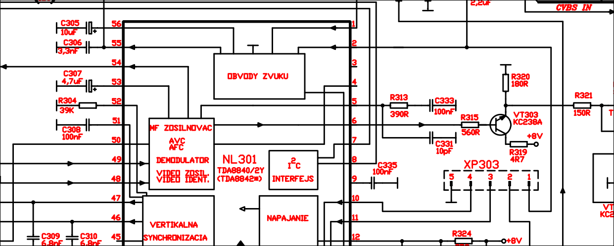

Bydliště: PO
#15 Příspěvek od procesor »
Cvične vymeň C307 (tuším 4µ7) pripojený k pinu 53. Iné ma nenapadá, ak na tom TV ide obraz dobre, môže byť to TDA884x blbé.
Výstup 6 má dnu nejaký zdroj prúdu cca 1mA, možno ten zblbol. Potom ten tvoj "ofajč s odporom" by bola celkom dobrá oprava.
