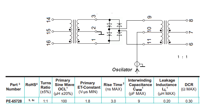

Mam tu kostku na 25MHz. S MKO na 1/4 periody a XOR by to šlo znásobit na 50M. Je nějaké jednodušší násobení kmitočtu v analogové variantě?
Nebo oscilátor s krystakem 33MHz (mám) a LC na harmonickou?
Lze pro směšovač s diodami použít transformátor z Eternet karty na obr níže?

#26 Příspěvek od ok1hga »
kulikus píše:Mam tu kostku na 25MHz. S MKO na 1/4 periody a XOR by to šlo znásobit na 50M. Je nějaké jednodušší násobení kmitočtu v analogové variantě?
samozřejmě že je, jen to už postrádá smysl to stavět, už to nebude jednoduché . . .
kulikus píše:Nebo oscilátor s krystakem 33MHz (mám) a LC na harmonickou?
dtto . . .
kulikus píše:Lze pro směšovač s diodami použít transformátor z Eternet karty na obr níže?
já to s nima nikdy nezkusil . . .
teoreticky by to šlo . . . jsou 100Ω, symetrická, s vyvedeným prostředkem
vstup a výstup použiješ jen jednu půlku vinutí (50Ω) a na diody celé.
zkus to a uvidíš . . .
a také studuj a uč se . . . když si to přepneš na obrázky, je tam spousta schémat a rad "jak na to",
jen je potřeba si vybrat . . . a na to zase potřebuješ něco vědět . . .
