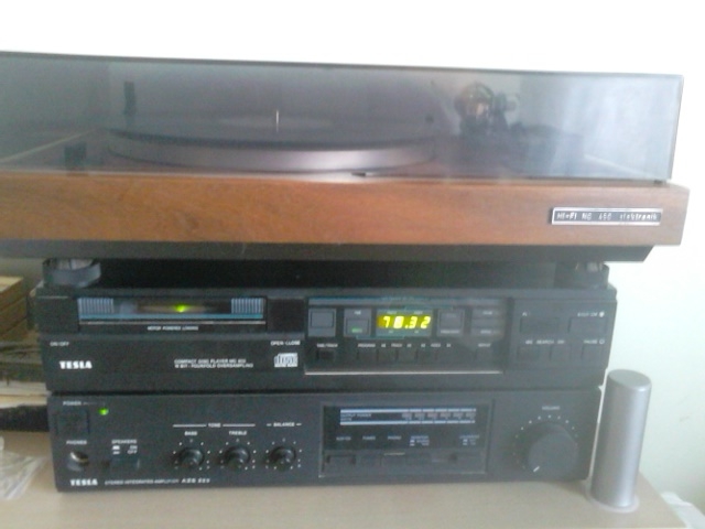

Tak som sa konečne dostal k tomu, aby som poliečil displej na mojej MC902, kde už nesvietil ani jeden segment. Týmto ďakujem Saši, že si s tým dala tú prácu a doviedla to do úspešného konca. :D
(143.84 KiB) Staženo 135 x

Majo39:Žirafka udělala kus dobré práce a tobě to trvalo jak dlouho?
Jinak jal máš tu sestavu, rozhodně bych nedal zesák dospodu a když tak s větší mezerou.
MAJO39
Příspěvky: 88
Registrován: 17 led 2009, 00:00
Bydliště: Piešťany
#30 Příspěvek od MAJO39 »
Myslím, že som pri tom presedel tak 4-5 hodín. :D Najväčšia piplačka bola s "nadrátovaním" toho displeja. :) S tým zosíkom si to myslel kvôli sálajúcemu teplu? Toto usporiadanie zatiaľ beriem ako dočasné, musím vymyslieť nejaké vhodnejšie miesto, lebo aj ten gramofón rozmerovo celkom nesedí k zostatku zostavy. :D
