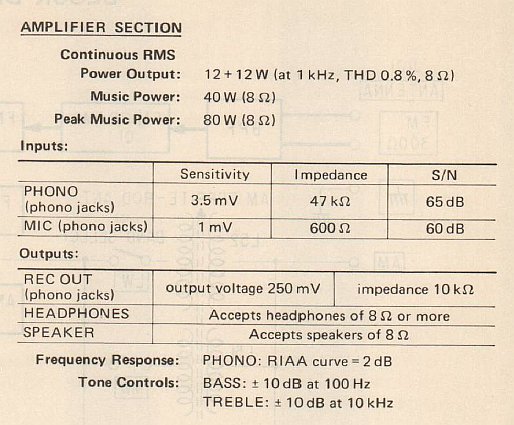

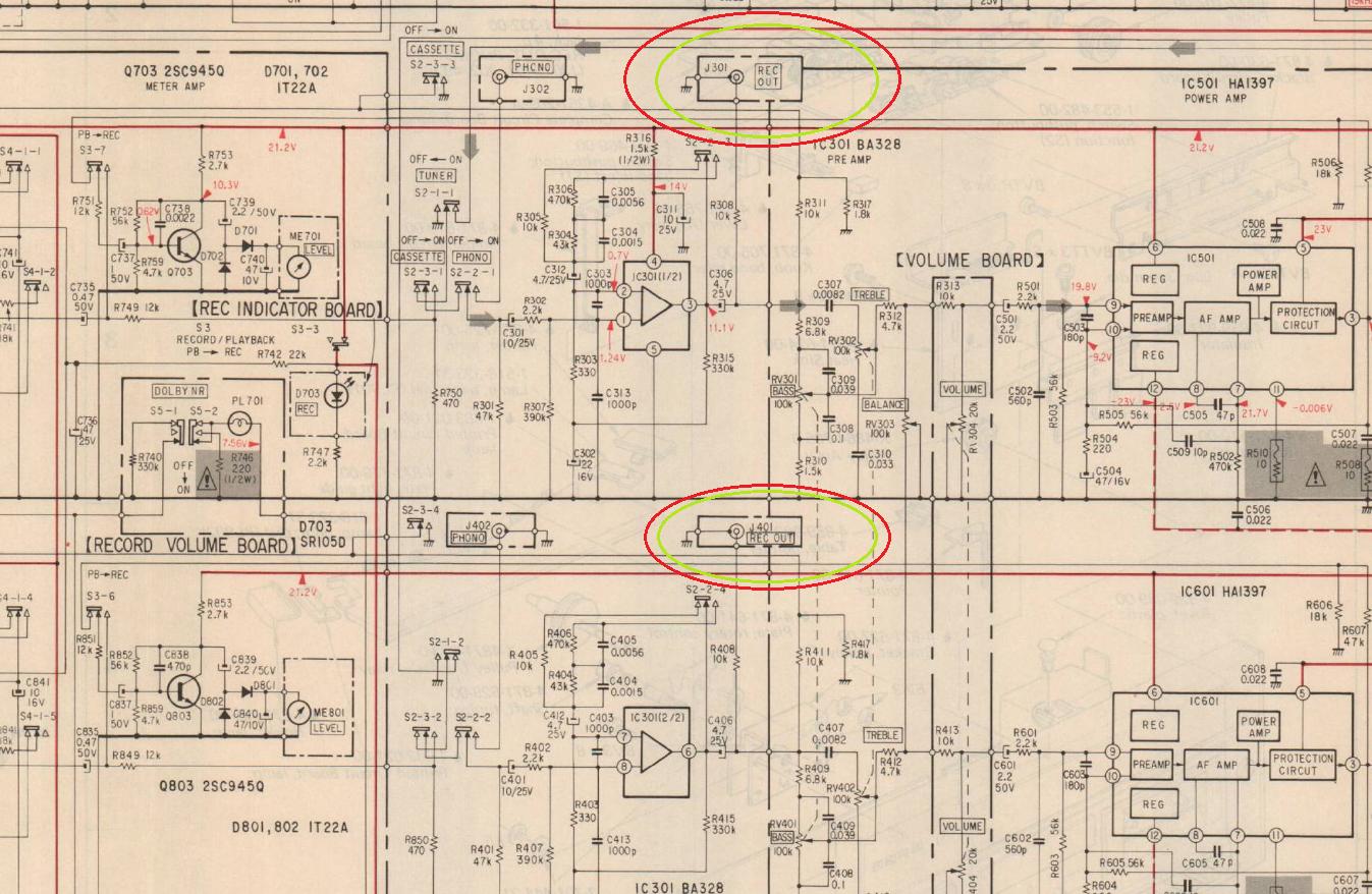

mohl by mi ještě nekdo říct jaký signál patří do MIC vsupu? Když tam dám normální z PC tak to taky nefunguje tak tam patří mikrofon ? nebo kam se napíchnout ve schématu abych mel normálně LINE vstup ? Moc děkuji za rady
#6 Příspěvek od ok1hga »
dargon píše:nebo kam se napíchnout ve schématu abych mel normálně LINE vstup ?
podívej se do schématu !
a jako line IN můžeš klidně použít konektory "REC OUT" !
když tam pustíš signál z počítače, mělo by to hned hrát . . .

#9 Příspěvek od ok1hga »
Cust píše:houby, na korektor se vykašli a použij line in
. . . ikdyž tam není ?
(57.29 KiB) Staženo 131 x
Cust
Příspěvky: 7239
Bydliště: Milotice u Kyjova
#10 Příspěvek od Cust »
ha, mám tu hlavu už nějakou domotanou :-)
K tomu rec out, asi by to ještě chtělo vyletovat C306 a C406, nebo raději dát do série s nimi vypínač. Pak by si vypínačem volil Line In a zbytek.
