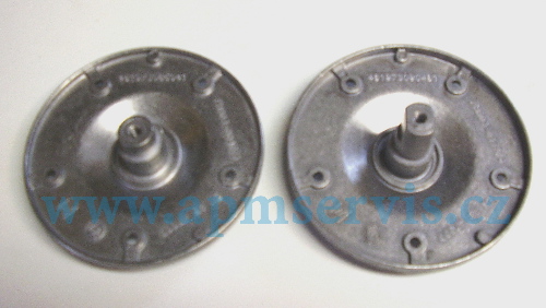

Zdravím pánové, měl bych jednu otázku se kterou si nevím rady. Při výměně ložisek u pračky IGNIS AWF505, jsem zjistil, že je prasklý ložiskový domek, který je přinýtovaný k bubnu pračky. Tento domek jsem si objednal, ale nevím jakým způsobem ho přimontovat k bubnu.

Vím momentálně nemám možnost nafotit. Ložiskový domek (PŘÍRUBA BUBNU) je přichycen k bubnu 6 dutými nýty. Co mi poradil po telefonu opravář praček, zbytek nýtů odvrtat, přiložit nový ložiskový domek (PŘÍRUBA BUBNU) a přichytit nerezovými šroubky s půlkulatou hlavičkou)
Přikládám v příloze foto. Omlouvám se jestli používám špatnou terminologii.

No vidíš to , od začátku nás mystifikuješ názvem dílu . Proto jsem se divil , že by jsi ložiskový domek-ten je z vnějšku vany , nemohl vyměnit . Výměnou přírub bubnu se zabývá několik vláken . Hledej pod tlačítkem hledat na fóru .

Našel jsem, že se to řeší nerezovými šrouby a maticemi tak snad se oprava povede.

Zdravím, tak výměna proběhla v pohodě, buben se otáčí krásně.

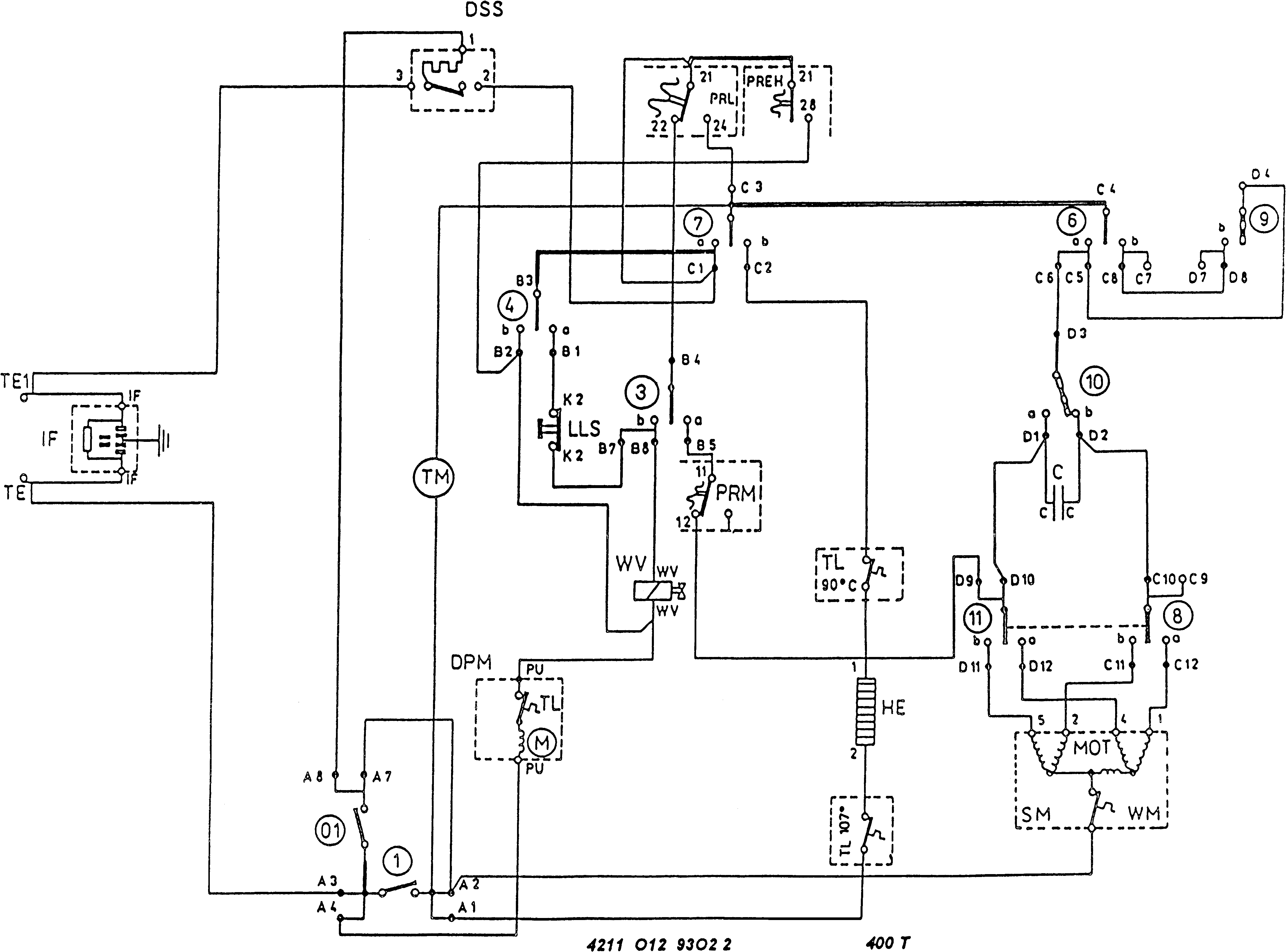

Mám tu, ale další problém at nezakládám nové vlákno. Při montáži pračky jsem si všimnul, že je vytažený jeden konektor z mechanického programátoru. Když jsem tento káblík zasunul na jedinou možnou pozici, pračka stále topila. Po vytažení káblíku netopí. Napadá mě ještě jeden kontakt, který je z boku programátoru. Díky všem za rady.

ignis_awf505ig-plru.pdf

(I když s jídlem roste chuť a ještě detailnější verzi bych uvítal, kdyby náhodou existovala.)
Vyčistil jsem tlumiče a namazal je čerstvou vazelínou.
Kdybych věděl, jak obrovský přínos to bude mít, udělal bych to už před lety.
V mém návodu je: "4211 012 9310 2", stejný jako v tom pdf, ale na opačné straně je lehce odlišné schéma: 4211 012 9302 2 400 T.
(69.35 KiB) Staženo 167 x
