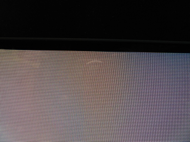

Na fotkách som si dal záležať, robil som ich v správnej polohe. Naležato sú fľaky ozaj o niečo výraznejšie.

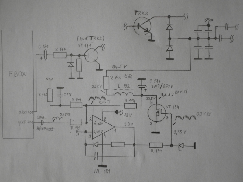

A schéma, žiaľ kokun , to nie je ani tá.. K môjmu TV by mohla vyzerať tak, ako som nakreslil časť zapojenia.
Vpísal som tam aj nejaké napätia a priebehy, ktoré som nameral.

Vidím že schéma je problém, snáď teda ten môj nákres aspoň niekomu pomôže a som ho nerobil zbytočne..
V S.M. ide poduška pekne dostaviť. Závadu to samozrejme nerieši - fľaky zostávajú.
Keď som to mal otočené obrazovkou ku mne a bolo to bez signálu, bolo vidno, že fľaky sú po obrazovke celej, len sú miernejšie..
Keď som podušku dostavil, že na obraze 16:9 aj 4:3 to bolo dobré, pri voľbe ZOOM a SHIFT to bolo mierne prehnuté - ale tentoraz smerom dovnútra. Nikdy som toto nepotreboval sledovať - možno je to vlastnosťami uvedených funkcií..
Tie hodnoty napätí a priebehy na tom nákrese zapojenia by mohli byť v poriadku?

Není až "taký" problém - stačilo by, kdybys dával více info údajů (např. typ obrazovky, VN-tr., ...) :wink:
Pokud tam máš tedy obražofku W66ESF002X44 a tr. budiče ŘKS VT181/BD679-darlington (ve "tvém sch." zřejmě mylně uvádíš VT171!), pak tvoje telka je v sm č.6 (sch. na CTV25HD10 - č. v. P 835 13) 8O :lol:

Už v úvode pri zbežnom prezretí TV som našiel pár rozdielov, no je ich tam podstatne viac. Je to akoby nejaký hybrid zapojení, ako som písal - viem tam celkom slušne uplatniť tri rôzne schémy. Preto som tú zlátaninu aj zakreslil. Dal som si záležať, VT171 je správne, typ teraz neviem, VN trafo tiež nie. Ale obrazovka je W66ERF041X044. Dík za snahu pomôcť, ak by sa niečo zišlo, doplním...

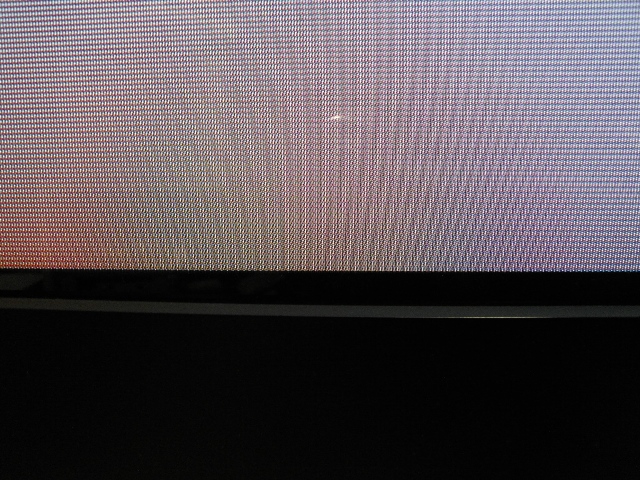

TV som vtedy musel odložiť bokom. Nie je vylúčené, že tam aj zostane - vyzerá, že je uvoľnená maska.. O.i. pri pobúchaní zvrchu na TV počuť akoby vlnenie sa uvoľneného plechu - masky, pri zintenzívnení poklepov sa dokonca farby fľakov na ten moment nárazu menia. Popravde, nikdy som takto búchaním výdrž neskúšal, takže aké odozvy sú bežné, neviem. Tak isto som nikdy nebol prinútený študovať súbeh horizontálnych riadkov s okrajom obrazovky - na obrázku je na krajných riadkoch pekne vidno, ako sú voči okraju obrazovky zvlnené (vertikálne sú pekne rovnobežné) - je to normálne?

Schému, dosť príbuznú mám, ale už pri zbežnom prezretí O/W obvodu som si všimol menšie rozdiely, a ...
Nebol som si na diaľku istý názvom, správne je to 25HD10, z SM6 1/1, č. v. P 835 13 sedí. Schéma je príbuzná ale len z časti.
Zřejmě jsi jen špatně hledal - ten IO (NL181-LM358) tam je.
Jenže jinde, než jsi ho očekával - je umístěný poblíž IO vertikálu (NL161-TDA8354Q) 8O
Tento dvojitý operák má totiž svoji 1. část zapojenu ve zdroji (zpětná vazba nap. +B = 142V k optočlenu), proto není umístěn v okolí ŘKS!
Takže to zapojení zřejmě souhlasit bude :roll:

Mrzí ma to kokun, ale asi ho tam nemám. NL102-A v zdroji skutočne je, jeho druhú časť však v schéme nevidím. Je to zrejme "faceliftami" oravských chassis, pri troche šťastia aj zakreslenými do ďaľších schém. Konkrétne mám schému z 2.2.2000, ale mám aj schému z 20.10.1999. O-W sa v nich líši počtom tranzistorov. V mieste, kde to inde, napríklad aj v mojom prípade, riešia práve pomocou IO. Z toho mi vychádza, že minimálne ďaľšie dve modifikácie boli..
Alebo len zle pozerám..
Cez to všetko si myslím, že dôležitejšie je to, čo som nakreslil - obnáša to totiž skutočnú časť zapojenia mojej dosky. V prípade hľadania správnej schémy stačí vychádzať z obrázku.

V PODSTATĚ MÁM ASI UPLNĚ TOTOŽNÝ PROBLÉM , ZÁVADA SE PROJEVUJE NAPROSTO PODOBNĚ, FLEKY NA OBRAZE JSEM NEŘEŠIL , PROTOŽE MÁM ODPOJENOU DEMAGNETIZACI - KRÁTKÉ KABELY, A NEPŘEDPOKLADÁM ŽE BY TO SOUVISELO, ZÁVADA SE PROJEVOVALA POMALU = ZHORŠOVALO SE TO ASI MĚSÍC . STUDEŇÁK TO NENÍ , NEREAGUJE NA TEPLO ANI CHLAD ANI NA POKLEP. FB , KDYBY BYL PROBLÉM V NĚM , BY REAGOVAL SKOKOVĚ, OPRAVY DĚLÁM UŽ VÍC NEŽ 30 LET , LIPNIK N.B. TAM MĚ TO NAUČILI. JENŽE DNES JE MI PŘES 50 , OČI SOU V PRDELI, A CELÁ KOREKCE SE MOTÁ KOLEM CHLADIČU 10 CM VYSOKÝCH , TAKŽE TAM NEDÁM LUPU, NENÍ VIDĚT NA POZIČNÍ ČÍSLA A HODNOTY SOUČÁSTEK, NEMÁM SCEMA , MÁM 3 JINÉ 100HZ OD OVP , S NIČÍM MI TO NESEDÍ...
KDYŽ ZKRATNU B-E VT184 TAK SE TO ZUŽÍ, ALE NEVÍM ODKUD JE BUZENÍ A ZPĚTNÁ VAZBA , NESEDÍ MI TO S ŽÁDNÝM SCHEMATEM, MÁM PODEZŘENÍ NA CÍVKU L182,ALE MOHLA BY MÍT MEZIZAVITOVÝ ZKRAT , JE VYŽÍHANÁ , NEVÍM ČÍM JI NAHRADIT.... VE FB ZAVADA ASI NEBUDE A NECHCI SI RÝPAT DO SERVISNÍHO MENU , JSEM PŘESVĚDČEN ŽE MÁM VADNOU SOUČÁSTKU. ALE S TĚMIHLE 100HZ VE FORMÁTU 16 :9 PRAKTICKY NEMÁM ZKUŠENOST... KROMĚ TOHOTO KUSU , KTERÝ JSEM ASI 3X SPRAVIL BEZ SCHEMATU , SI NEPAMATUJI ŽE BYCH NĚCO PODOBNÉHO OPRAVOVAL.

Tento obrázok ( stav obrazovky ) vidím asi po piaty krát v živote.
Som človek ktorý TV opravoval len sviatočne a to bez splneného sna OSCILOSKOPU.Tak ma prosím neodcudzujte ja sem len dám moje skúsenosti, príklady čo som mal zlé na TV v takomto prípade ako máš na fotkách znázornené. Len v skratke
1.) - Vysokonapäťové trafo ( prerazené vinutie ) presne takto isto mi to vyzeralo ako tebe zúbkovitý obraz a farebné fľaky po rohoch obrazovky.
2.) - Vianočná ozdoba ( hliníkové pásky ) zapadnuté vo vychyľovacích cievkach. - dostalo sa to tam cez škáry cievok ktoré nedosadali úplne na obrazovku.
3.) - Vychýlené delá RGB, celá mechanika elektrónky obrazovky bola narušená ( pádom TV na zem ) pomohla len výmena obrazovky. A poriadne vylátanie detí po zadku od rodičov že sa nepriznali že zhodili telku pri bláznení sa doma :lol:
4.) - A naposledy to bolo na PANASONICU na konektoroch RGB vznikol jemní povlak z oxidu ( vyliata COLA ) + zatečená COLA do vinutia vychyľovacích cievok všetko som to musel vymeniť takú diskotéku čo to robilo som ešte nevidel.
Toto sú moje zistenia ktoré sú neodborne opísané ale možno Vám pomôžu. Veď na to sme tu všetci aby sme si pomáhali.

Ako popisuješ že je uvoľnená maska,je to dosť možné ešte sa mi stávalo na TV Rubin tesla ( krásna a jednoduchá minulosť ) prepáčte ze zachádzam až tak dozadu ale na Rubinoch tesla sa mi stalo zo dva krát že bola nie uvoľnená, ale zvlnená maska - sieťovina ako únava materiálu a práve takým jemným pobúchavaním ako ty, som to zistil aj Já.Po rozbití obrazovky to bolo krásne vidieť, sieťovina bola dôkladne zabodovaná ale zvlnená. Keby si tak mal na skúšku druhú obrazovku :roll:
