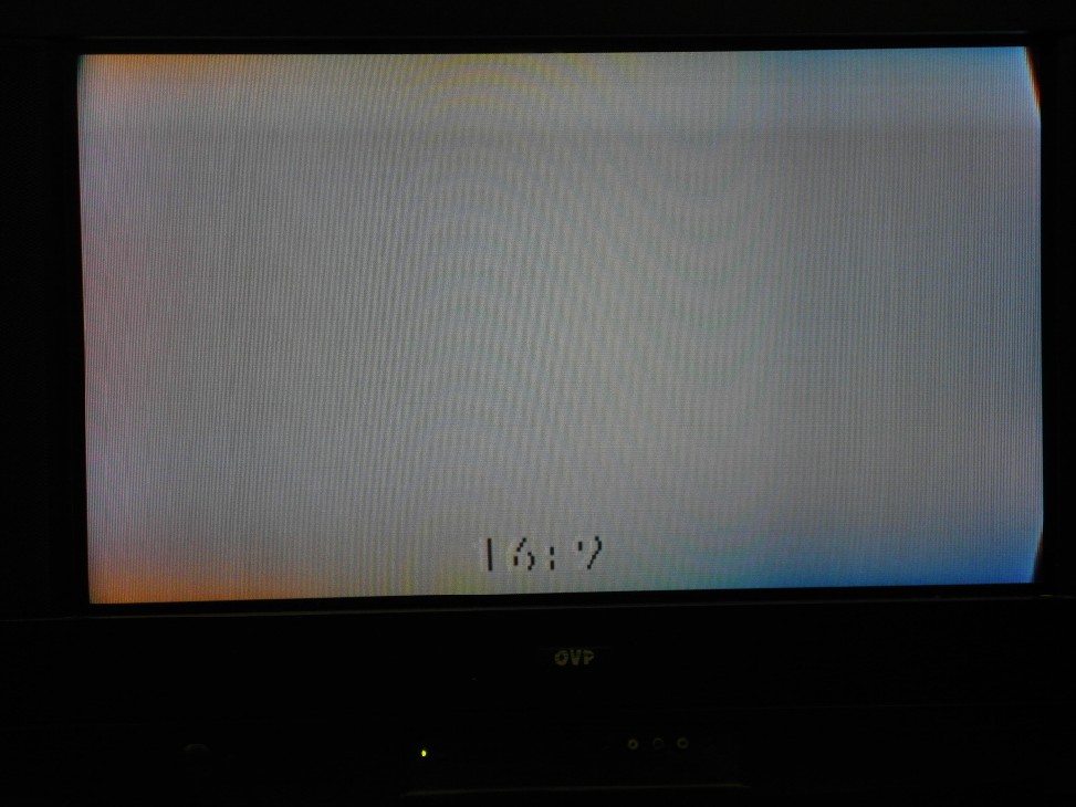

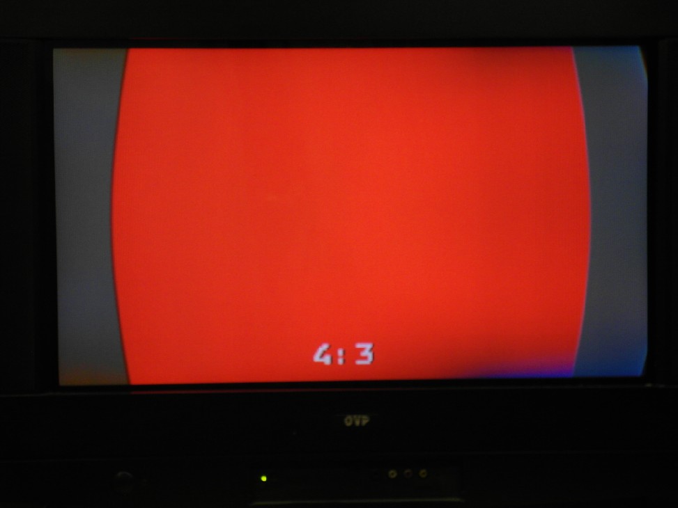

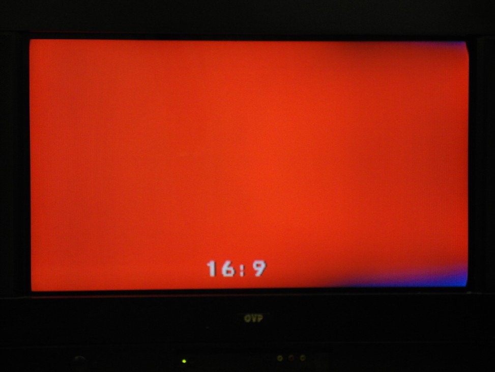

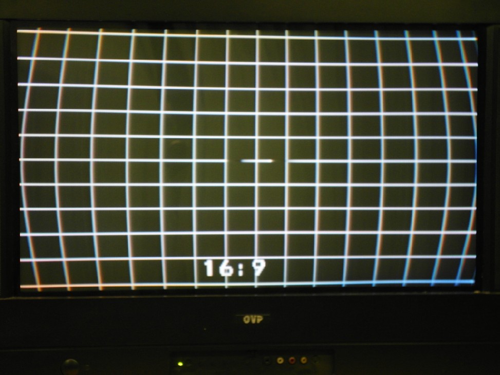

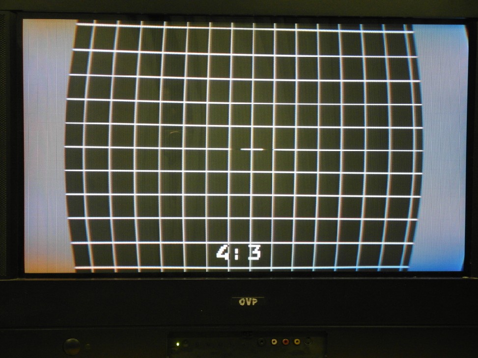

Osciloskopom: F-box - výstup korekcie = OWA (pin4/X1401) (podľa najpríbuznejšej schémy tejto časti je to priebeh č.165, obrázok priebehu tam však nie je) je 0,7Všš a tvarovo vyzerá napr. ako usmernené nefiltrované napätie za graetzom, čiže kladné polvlny. Priložením DU10 na tento bod sa rozmer obrazu nepatrne zúži - asi o 0,5cm, čiže zareaguje.
Signál pokračuje cez R191 na pin3 IO NL181 v O/W, tam sa tvarovo mierne zmení: nábeh každej polvlny je ostrejší, klesanie polvlny je o to miernejšie. Má 0,1Všš.
Na FET D je 22V=
Osciloskopom sú tam opačné - záporné polvlny 20Všš
Na FET G je 3,5V=
Osciloskopom sú tam kladné polvlny opäť s tým ostrejším nábehom a miernejším klesaním, 0,3Všš
C197 4,7mikroF vo vetve D FET-u nevykazuje závadu, ale po priložení ďalšieho 4,7mikroFsa prejav závady mierne zlepšil - rohy sa akoby snažia vytiahnuť a stred smierne stiahnuť do správnej polohy.
Prikladaním ešte vyšších hodnôt sa prejav závady ešte viac lepšil, a priložením 20mikroF to bolo asi o polovicu lepšie. Viac som sa pridať neodvážil.
Samozrejme, cesta k lepšiemu to nie je, ale z reakcie sa dá čo-to usúdiť.
FET na vyskúšanie nemám, tlmivku L182 v D FET-u tiež nie - pre pokoj v duši by som to inak skúsil vymeniť (aj keď si myslím, že pri vadnej tlmivke by sa to asi viac hrialo a obraz sa viacmenej stiahol) Dúfam že závada nejde už z F-boxu..
Nemá niekto typ, čím by to mohlo byť?
Opravujem to pomocou viacerých schém, z každej pasuje niečo, niektoré veci sú iné úplne, nemal by teda niekto original alebo príbuznú schému?
Foto prikladám, prebytočné potom odstránim.
Ešte dodám, že mreža na obr. 4:3 presne sedí. Aj počet čiar, aj ich posunutie. Možno by som len vertikál nepatrne stiahol..
