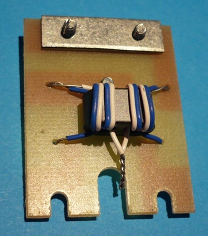

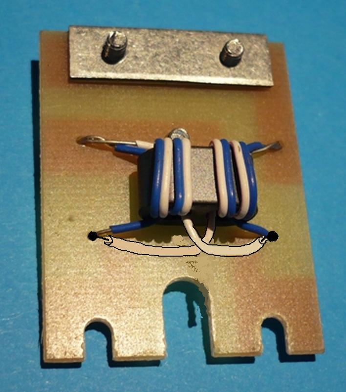

ZdenekHQ píše: a takový širokopásmový balun 75/75Ω se vyrábí poměrně složitě.
ale prd,
to se vezme koupený 75Ω na 300Ω a udělá se úprava přepojením vývodů trafa . . .
symetrak-75-75.jpg- (67.04 KiB) Staženo 134 x
symetrak-75-300.jpg- (64.57 KiB) Staženo 149 x

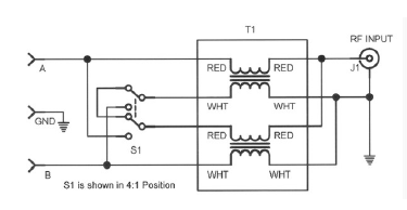

A nejhorší je jim vysvětlit, že jim podobný "udělátka" vyrábět nebudeš (třeba anténní přepínače na pásmo 80MHz/100W s obyčejnýma relátkama za 9Kč apod.)
elecraft_balun.png- přepínací Balun 1:1 a 1:4
- (27.35 KiB) Staženo 114 x
