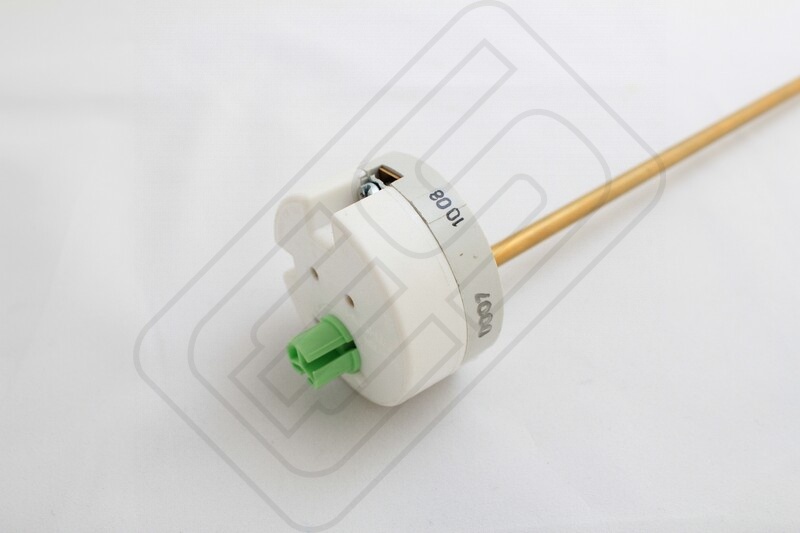

ts.jpg- (61.26 KiB) Staženo 121 x
(hodnota bývá uvedena na pouzdře). Asi nerozepnuly pracovní kontakty termostatu. Zkontroluj, jestli cvaká termostat při nastavení na min. teplotu
(přitom změřit odpor spínače - bez napětí), taky zkontroluj odběr topného tělesa. Jestli se bude problém opakovat, termostat vyměnit nebo je-li rozumně rozebíratelný, kontakty vyčistit..

Toto bývá problém termostatů kombinovaných s tepelnou pojistkou, zvlášť u levných bojlerů s temostatem nasunutým kontakty přímo na topné těleso. Někdy stačí ubrat teplotu na provozním termostatu.Jenda_KL píše:Nebo je jednoduše nastavený na plnou teplotu a ten havarijní zabere dřív.
V případě typu montovaného na topné těleso mohou být příčinou přehřívání uzazeniny v nádrži a kolem tělesa. Po vyčištění je pak vhodné termostat nenasouvat na plochu tělesa nadoraz, případně použít nějakou tepelně izolační vložku.
U italských bojlerů které svého času koupila místní bytová správa "v rámci úspor" za cca 1800Kč se tento problém vyskytoval běžně, u většiny ale stejně do 5 let odešla nádrž.
