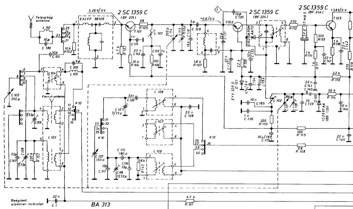

. . . ale mohlo by ti stačit schéma vstupní jednotky přijímače
(114 KiB) Staženo 301 x

V tom schématu jsou původní hodnoty C116 a C139 pro pásmo 88-108 MHz, tuším, že jsem toto už kdysi přelaďoval a že tam byly nabastlené ke každému z nich paralelně kondenzátory 27pF a 33pF (ty kapacity mohly být i trochu jiné, nepamatuji si každý kousek). Ty stačilo jen vyštípnout a pohrát si s rozsahem stupnice pomocí L102 a C138 a s citlivostí pomocí L101 a C115.
Místo té hybridní propusti EXCFF 88108 tam byla propust pro pásmo OIRT, tu jsem nahradil jen sériovým rezonančním obvodem z pinu 1 do pinu 3, kondík tuším 10 pF a cívka samonosná na průměru 3,5 mm asi 16 závitů, tu jsem pak upravil, pomáhal jsem si přiblížením kousku feritu a hliníku, abych zjistil, jestli mám přimotat nebo odmotat nějaký ten závit, aby to mělo uprostřed stupnice maximální citlivost.
Dnes, kdy tento hybridní filtr najdeš v kdejakém jezevčíkovi na sběrném dvoře, je lepší přehrabat, vypájet a použít.

Určitě. Bude to chodit i s filtrem Soshin BFPB5, ten používalo víc firem, tak ho najdeš asi snadněji.
V některých místech příjmu by stačil i kondík tak 15 pF, toto uspořádání ale zhorší šumové vlastnosti tuneru a jeho odolnost na křížovou modulaci signály mimo pásmo.
Někde to vadit bude víc, jinde téměř vůbec.
