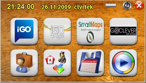

robo
Příspěvky: 3499
#5 Příspěvek od robo »
U Goclever navigace se to resilo tak ze se na kartu zkopiroval obsah- spoustec. ve spousteci byly slozky s nazvem navigace. do te slozky se navigace zkopirovala. Po spusteni navi se spustia navigace, misto original se spustil aplet kde bylo mozne spustit pres ikony spustit vybranou navigaci, total commander, video a pod.. Takle mi to funguje na me navigaci Goclever, mam jiny model. dalo se to aplikovat na vice modelu tohoto vyrobce. Uz je to davno co jsem tohle delal. Moje navi je ale stale funkcni. pohledam presnejsi info.
(35.66 KiB) Staženo 110 x
