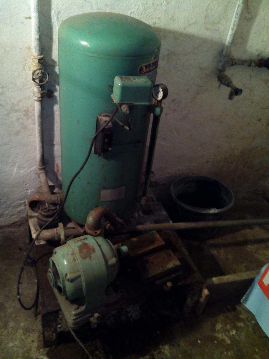

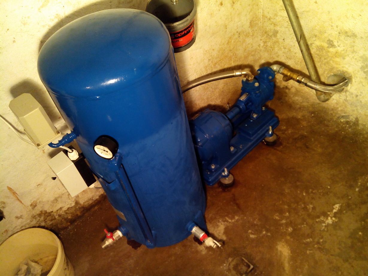

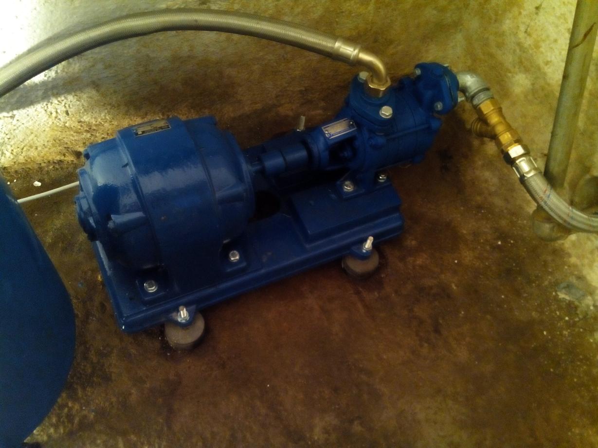

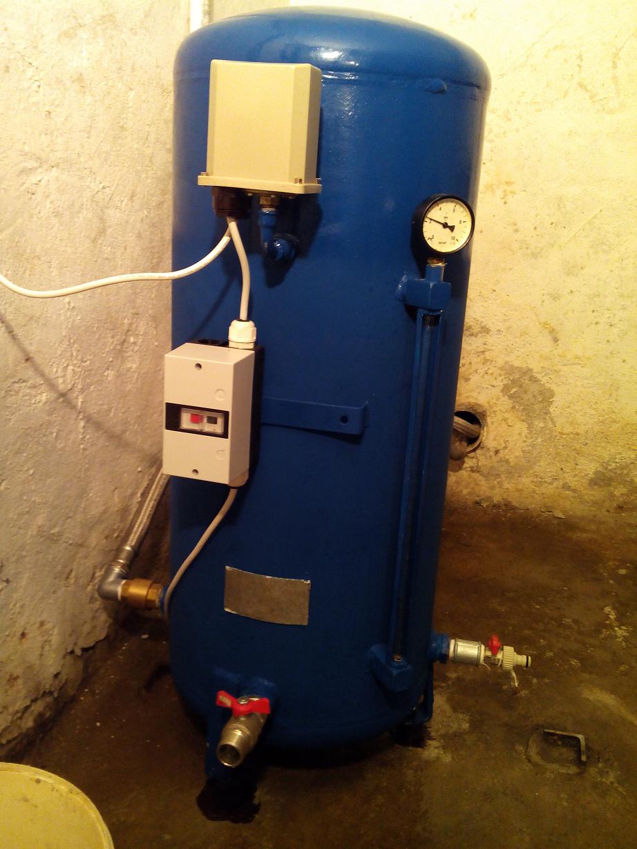

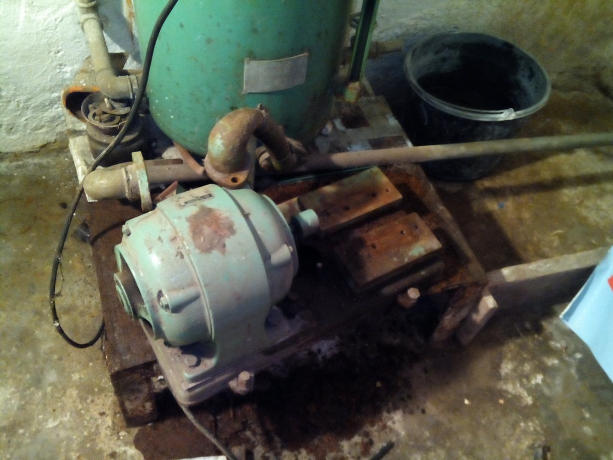

Nasiel som v pivnici staru vodaren vyrobenu v roku 1962.Nakolko som zacal zahradkarcit ,obetoval som sviatky a dal som sa na repas.Cerpadlo je nove-motor a nadoba povodne.Dobry pocit z vysledku-na nezaplatenie :) ...

Nechal sis udelat revizi (tlakovou zkousku)?
Revizak rikal, ze pri roztrzeni tohle dokaze odfouknout strechu z domku jako nic.

Jestli vidim dobře, že to tlakuje na 2 bary, tak se nic nestane... začne téct...

Aby vodárna stále necyklovala, tak v tý nádobě musí být asi 1/2 vzduchu. Odhaduju, že to je 50l nádoba. Taky záleží, na kolik je tlakovej spínač, já ho mám například zap 4,6 bar, vyp 5,3 barů. Pokud nádoba praskne ve vodě, nic se neděje ale pokud by to bouchlo nad vodou, 5 barů x 25 litrů = 120 litru vzduchu už nějakou energii má. Barák by to nezbořilo ale okna by šly ven a stát bych u toho nechtěl.

Nadoba ma 100l-pri natlakovani 2,5bar je 2/3 voda a 1/3 vzduch.
Reviziu som nerobil-opakovane som natlakoval nadobu na 4 bary(max.pracovny tlak nadoby uvedeny na stitku)-netusim o kolko sa pri revizii tato hodnota prekracuje....Hoci bola vodaren dlhodobo nefunkcna ,nadoba bola plna vody.Pri vypustani som sledoval vodu a ta nebola nejako extremne korozna...
Prevadzkovy tlak nadoby je 1,5 - 2,5bar.
No este ma caka vycistenie studne a nasledny rozbor vody.
Pokial vyhovie ako pitna bude super.Pokial nie ,tak posluzi na zahradu a pri rekonstrukci sa z nej spravi vedenie na splaskovu vodu.

já bych s 2 bar nemoh fungovat výdyt ta voda skoro neteče 8O já tlakuju na 5cca spínám 3.5 cca :lol:

Zalezi aj na tlakovych stratach...Vyskovy rozdiel ,kolena a aj samotne vodorovne vedenie predstavuju odpor.Pri minimalnom prevadzkovom tlaku(u mna 1.5bar) ,vyteka voda z 3/4colovej hadice dlhej 10m ,pri prevyseni 2m celkom slusnym prudom ,ktory bohato postacuje na zalievanie zahradky.Este to potrebujem potlacit dalsich 70m vodorovne do zahrady ,takze uvidim...Je mozne ,ze budem musiet upravit spodnu hranicu prevadzkoveho tlaku na vyssiu hodnotu.S vrchnou velmi hybat smerom hore nechcem-kvoli pretazovaniu cerpadla...

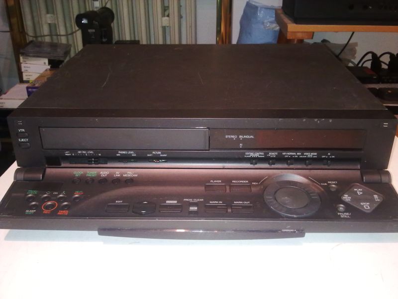

předevčírem jsem dovezl toto video. Blaupunkt RTV846 což ve své době byla si špička. Zdá se že funguje. Zkusil jsme i DO Panasonic a chodí s ním.

Bodejť by nechodilo. Vždyť to je jen přemalovanej Panasonic NV-S 1000. Mám ho doma, nedávno jsem tu řešil spojku na motoru výtahu. Lepší S-VHS video tenkrát v relaci do 50 000,- snad ani neexistovalo. Tedy to co máš není plná 1000 ale malinko očesaná. Z fotky vidím, že chybí pár přepínačů v svislým panelu. Odklápěcí panel je ale úplně stejnej. Dálkáč k tomu asi nemáš, originál je docela velký rozkládací monstrum s kupou funkcí, který ani nejsou na panelu. Ale viděl jsem ho ke koupi někde na netu.
