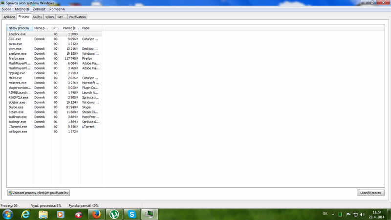

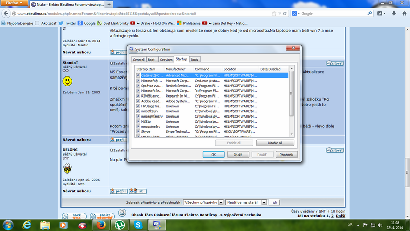

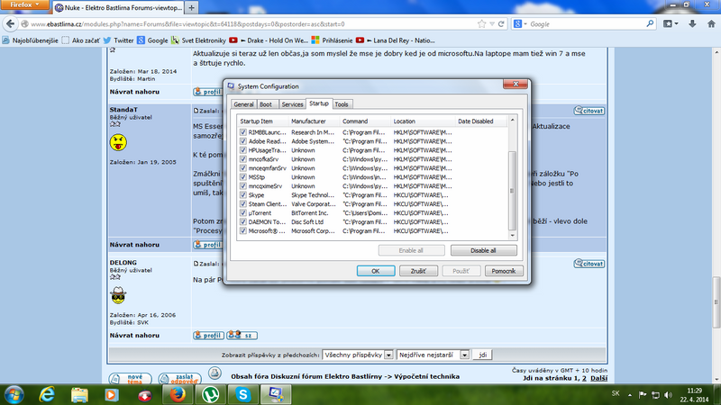

Urobil so te screeny
(152.62 KiB) Staženo 93 x
(278.47 KiB) Staženo 97 x
(282.37 KiB) Staženo 125 x
serviceman
Příspěvky: 4093
#19 Příspěvek od serviceman »
Jednak by bylo vhodné obrázky oříznout jen na to, co je zajímavé, jinak jsou skoro nečitelné. I tak ale z toho moc nepoznáme. Musíš postupovat sám. V odkazu, který jsem ti dal, je na konci článku nástroj pro analýzu celého bootovacího procesu. To by ti mohlo pomoc zjistit, kde to vázne.

Skype, uTorrent, Daemon Tools, Steam ve startupu. Navíc jestli uTorrent pokaždé kontroluje soubory, tak to potěš koště. Zakaž minimálně skypu a utorrentu spouštění při přihlášení do Windows a mělo by se to zlepšit.

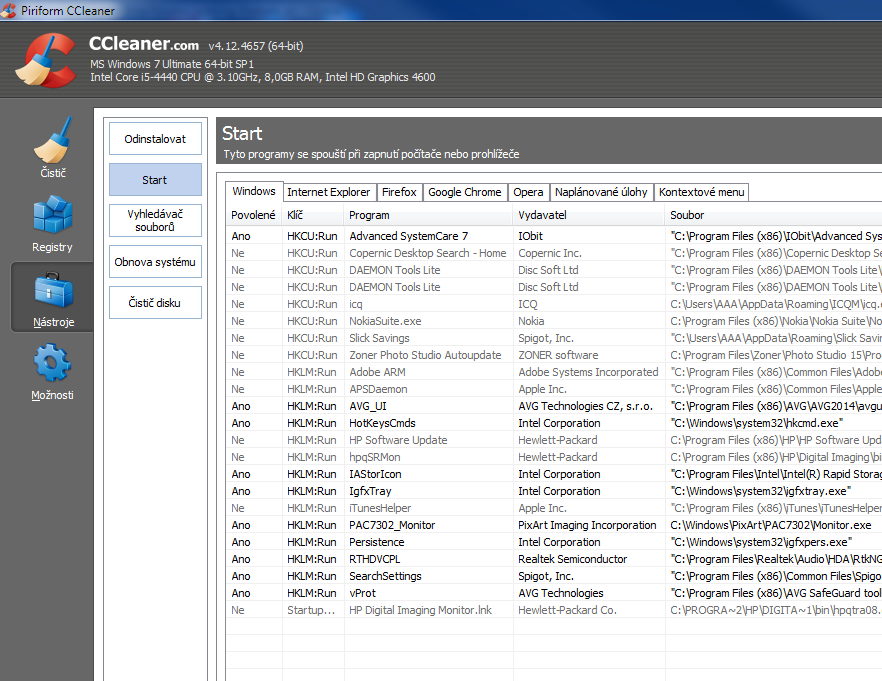

Tohle jsem se naučil jako jednu z prvních činností po instalaci čehokoliv novýho - vlézt do CCleaneru a podívat se, kolik procesů má zálusk na okamžitej start zároveň se startem systému. Kde to v CCleaneru najdeš je jasný z obrázku (vlevo nahoře "Nástroje", v následně otevřeným okně "Start") - pro povolení nebo zakázání procesu stačí na něj kliknout a pak napravo nahoře zvolit "tlačítko" z trojice "Povolit", "Zakázat" nebo "Vymazat" - vymazání úplně odstraní možnost startu procesu zároveň s Woknama.
Daní za zrychlení náběhu Woken pak je samozřejmě pomalejší start toho kterýho procesu, ale když ho potřebuješ 1x za měsíc, tak se to dá překousnout.
CCleaner umožňuje i stejným způsobem omezit množství "podprogramů" spouštěnejch současně třeba s prohlížečem internetu - to jsou ty další "záložky" nad seznamem na obrázku. Dají se tak zakázat nejrůznější "toolbary" a podobný šmejdoviny, který se často instalujou jako "přívažek" s jinak docela užitečnýma softama.

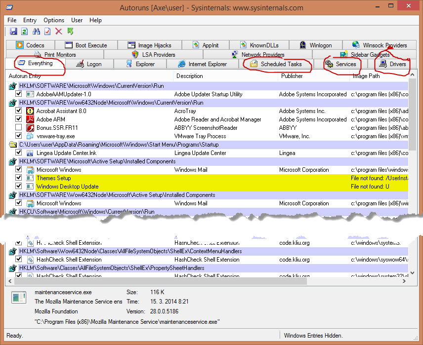

CCleaner je vynikající, ale pokud jde o to, co startuje, doporučoval bych Autorun, který nejen, že ukáže co se natahuje a zvlášť drivery, služby a plánované starty, ale dovoluje uložit stávající stav a porovnat jej s předcházejícím. Nemá konkurenci. Jednoduchým odškrtnutím lze tu či onu službu vypnout/zapnout.

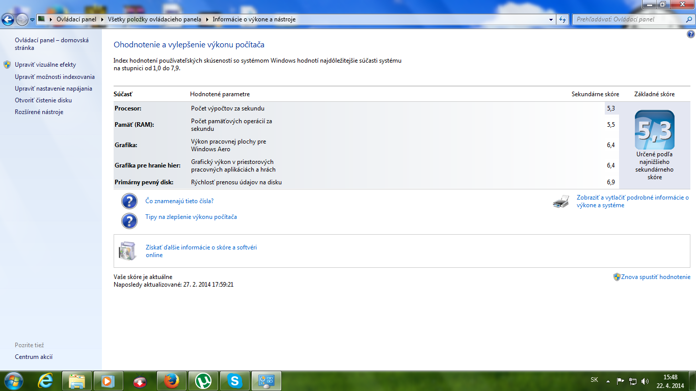

Tomu windowsu asi drbe ako može mat ten počitač taky vysoky index hodnotenia.
(296.99 KiB) Staženo 127 x
#24 Příspěvek od p32 »
To není vysoký index, to je průměrný index. Jinak nejvíc záleží vždy na grafice.

No práve grafika ma nejaký moc vysoký index hodnotenia,a o disku ani nehovorím to by som čakal tak pri ssd disku.

Ten index hodnocení je něco jako poměřování pinďourů, o skutečném výkonu to neřekne nic. Mám tady jeden starší počítač s Core 2 Quad 2.4GHz, DDR2 RAM, grafikou 8800GT a hodnocení 5.9 disk, 6.9 grafika, 7.1 CPU a RAM. Stavěl jsem nový počítač s i5 3.2GHz, DDR3, GF 750Ti grafikou a hodnocení bylo průměrně o desetinu nebo dvě vyšší. Neberte to tak vážně.

Dá se to tak říct, hlavně jdo o to, že stupnice hodnocení je téměř logaritmická. Takže rozdíl mezi 5,0 a 6,0 není tak velký jako mezi 7,5 a 7,9. Je to kvůli zvýšení sebevědomí vlastníků průměrných, a hlavně podprůměrných, strojů.
Obrázek
Takto je například ohodnocené Core i3, 8GB DDR3, ATI 7770, SSD 120GB.
