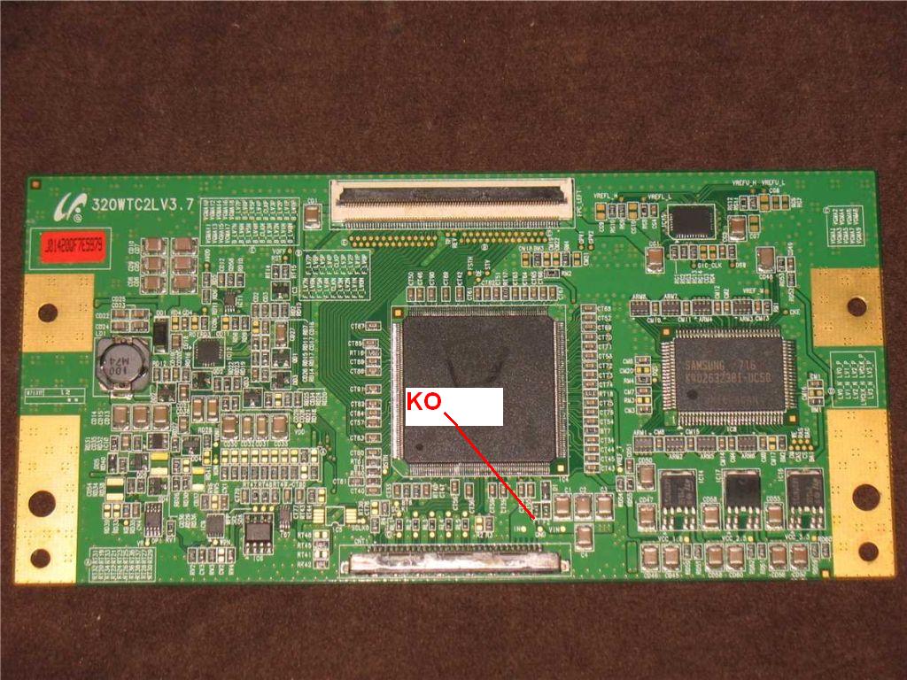

tato pojistka na T-conu je KO viz.foto. ta druhá je OK. předpokládám že neodešla jen tak :roll: neznáte někdo blíže tento T-CON?

#3 Příspěvek od rnbw »
Bude za nou skrat, napriklad nejaky vadny keramicky kondenzator.

#4 Příspěvek od Peterseal »
Alebo tranzistor, dioda, cokolvek.... Treba merat.

#5 Příspěvek od ARDO »
měřím vše okolo.nic se nezdá být ve zkratu.abych doplnil někdo předemnou tam napájel od konektoru LVDS kabelu odpor 0,5ohmu (nevím jestli předem zjištoval co je KO nebo ne).odpor neshořel.
Ale závada jistě někde přetrvává.bylo by možné připojit na Vin a GND 5V z reg.zdroje? jestli něco nebude hřát ?
Nevím jestli je tam napájení 5V nebo 12V proto volím tu nižší variantu

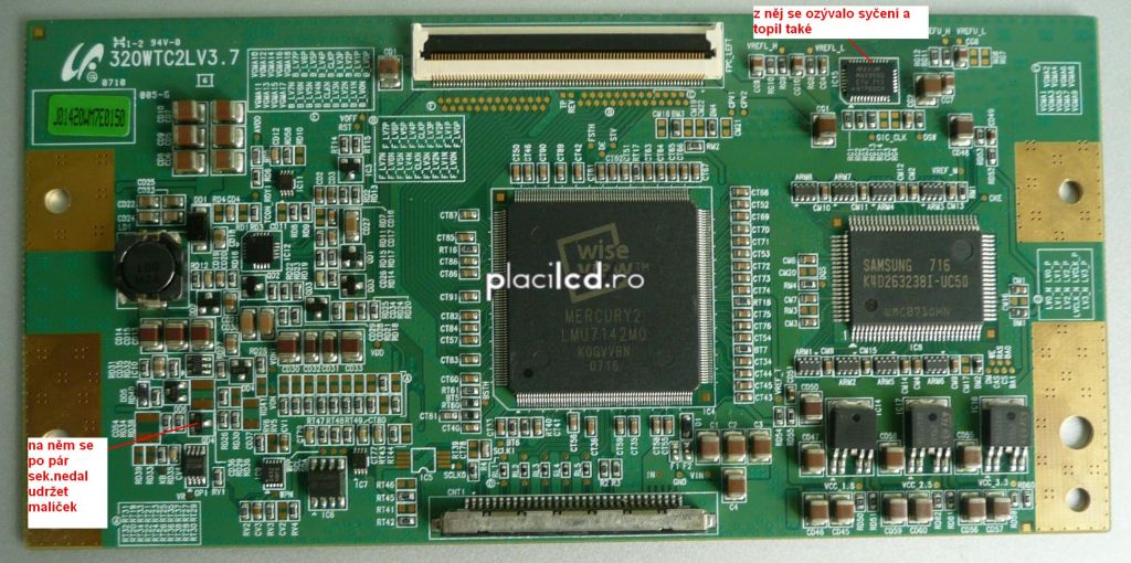

na tranzistoru viz.foto se nedal po pár sekundách udržet malíček.a ozývalo se syčení (a i se zahříval) z MAXIM MAX.9590.
ten tranzistor má označení : K1NU5
předpokládám,že ten maxim se nedá sehnat za menší cenu než ten celý T-con od SAHY.cz :roll:
