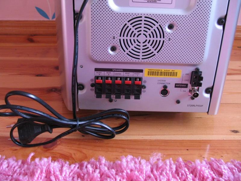

Dobrý den,
mám doma subwoofer LG LHS-75PA5A, který byl součástí domácího kina. Problém je, že na subwooferu jsou pouze výstupy na reproduktory, vstup antény pro příjem rádia (je tam FM/AM tuner) a je tam "System connector", který sloužil pro propojení s DVD přehrávačem přes kabel s DIN koncovkami. Na tomto DVD přehrávači se regulovala hlasitost, byl tam vstup zvuku a možná se tam i ladila stanice toho rádia. Ten přehrávač ale bohužel nemám.
Piny toho system connectoru jsou:
1. DGND
2. AMP-PWR-DECT
3. AMP-ON
4. OPTICAL-IN
5. AMP-CLK
6. AMP-DATA-IN
7. SPDIF
8. AMP-ENA
9. AMP-DATA-OUT
Vypadá to tedy, že tímto konektorem jdou pouze nějaká data v digitální podobě mezi DVD přehrávačem a subwooferem. Tak jsem se do toho podíval hlouběji. V tom subwooferu je Digital Audio Interface Reciever, pak je tam dekodér AC3/DTS a je tam nějaký procesor pro převod PCM modulace na PWM. Základem samotné zesilovací části jsou integrované obvody TAS5152, které mají na vstupu PWM signál. Z tohoto IO už to jde jenom na výstupní svorky ještě přes několik kondenzátorů, cívek a odporů.
Napadlo mě tedy, že bych se napojil přímo na ten zesilovač. Nevím ale, jestli bych mohl na ten vstup určený pro PWM přímo přivést signál například z výstupu zvukové karty v počítači. Protože jinak to asi propojit s PC nepůjde, když nemám ten přehrávač, který celý tento subwoofer ovládal a který tam v digitalizované podobě posílal ten zvuk. Udělat zapínání a vypínání subwoorefu by už neměl být takový problém.

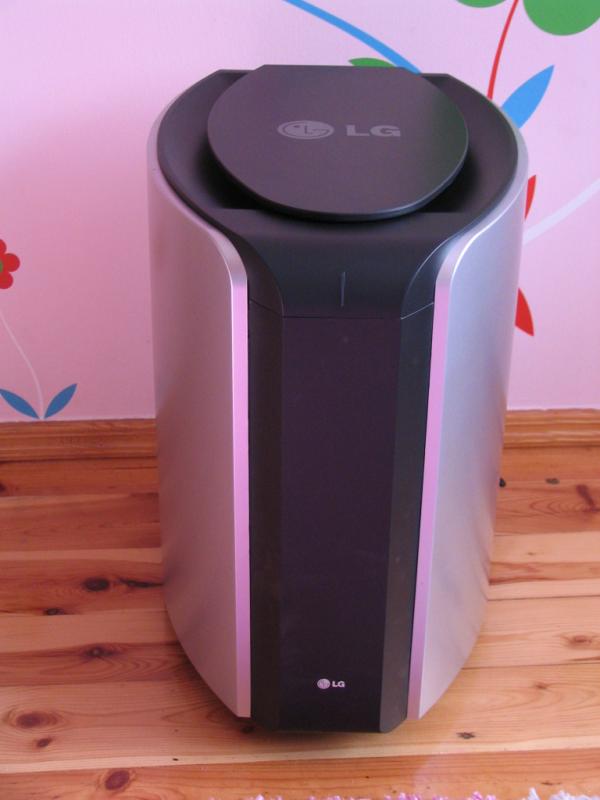

Takto vypadá ten můj subwoofer
(35.51 KiB) Staženo 109 x

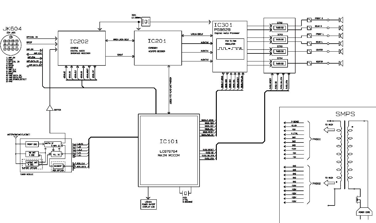

#2 Příspěvek od Zaky »
Tak snadno to nepůjde, pohledem do datasheetu toho konce zjistíš, že PWM ti udělá nějaký TAS5508, který byl asi v té druhé části, takže buď musíš audio prohnat ještě přes něj, nebo to radši zahoď a sežeň něco jiného.
Příspěvky: 12601
#3 Příspěvek od ok1hga »
tohle jednoduše opravdu nepůjde . . .
(90.06 KiB) Staženo 190 x

#5 Příspěvek od Artaban001 »
Proč mi ten první obrázek připomíná varnou konvici :-)
Thales
Příspěvky: 1165
#6 Příspěvek od Thales »
Mě zase odpadkový koš, chybí tomu jen takový ten šlapák. Ale to není podstatné. Podstatné je že u těchto pochybných konstrukcí je velmi často prováděna přímo v rámci její elektroniky uživatelsky nenastavitelná ekvalizace, která dohání nevhodný průběh který by z toho jinak lezl. Normálně se tandem reproduktor-ozvučnice ladí tak, aby průběh vyzařovaného akustického výkonu v závislosti na frekvenci byl v pracovním pásmu rovný. U rozumných konstrukcí to většinou není problém. Jenže tyto konstrukce nejsou podřízené logice, jednoduchosti, správnosti ani hledání optimální cesty, ale čistě marketingu. Většinou jde o nějaké znásilněné cosi,co se pak snaží dohnat tou ekvalizací. Částečně se to i daří (ve smyslu že je to méně špatné než to bylo předtím, nicméně výsledek je stále smutný). Když se tam pak na pohon použije nepůvodní elektronika (ve které ta ekvalizace v pracovním pásmu není) tak může po zapnutí nastat nepěkné překvapení jak špatně to hraje. Pozor tedy na to. Navíc si myslím (subjektivně - netvrdím to) že to bude stejně nějaký bazmek, takže rozumnější bude vyrobit si subwoofer vlastní.

Vidim tam aj S/PDIF. A je tam integrovany tuner, tak radio by mohlo hrat aj samostatne. Otazne je, ako sa to ovlada.
Peca
Příspěvky: 61
Registrován: 01 srp 2013, 00:00
#8 Příspěvek od Peca »
Ta bedna nevypadá šptaně, no. Je to v podstatě klasická hranatá bedýnka z dřevotřísky podobně jako je to u jiných subwooferů. Pouze je na tom přiděláno spoustu plastů navíc, takže to vypadá trochu podivně. Je to škoda, že ta elektronika nejde nějak obejít.

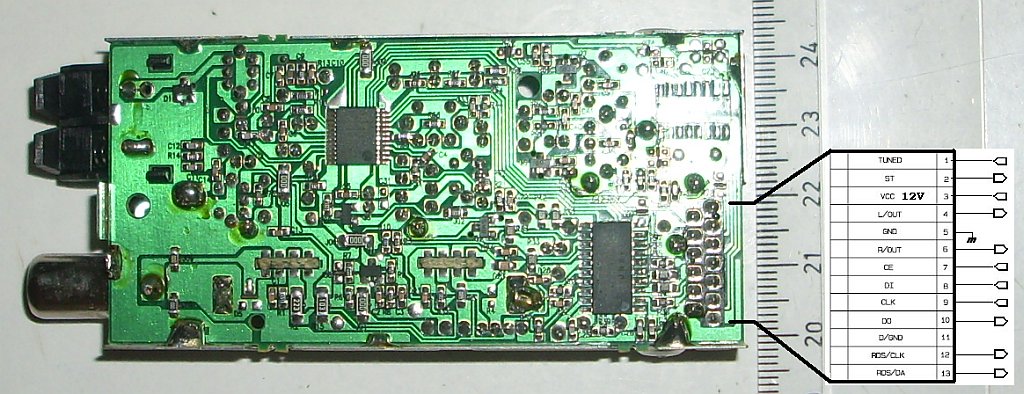

Napadlo mě ještě, jestli by se nešlo napíchnout alespon na výstup toho tuneru. Našel jsem na netu podobný tunner a ten má vyvedené klasické stereo (levý, pravý a zem). Když jsem se podíval do toho manuálu, tak jsem zjistil, že do toho "Digital Audio Interface Receiver" vede kromě toho system connectoru i výstup toho tuneru přes operační zesilovače. To už by ale mělo být analogové. Jde o to, že to jde hned na vsup té elektroniky, která obstarává i tu komunikaci s tím DVD přehrávačem a přijímá ten digitalizovaný zvuk.
Po tom, co sem zjistil a co jsem si tu přečet, jsem se s vidinou "nového" domácího kina rozloučil. Ale spokojil bych se i s tím, kdyby ten subwoofer fungoval samostatně. Kdyby to dokonce fungovalo jako stereo, tak by to bylo zlaté.
To SPDIF by byl způsob, jak tam nějaký ten zvuk dostat? Musím se přiznat, že jsem se s tím ještě nesetkal, takže ani pořádně nevím, co to je. :oops: Vím jen, že to mám vyvedené na základní desce v mém PC. :) A nebo jsem se s tím setkal, ale nevěděl jsem, že je to toto. :D
Podobný FM/AM tunner má vyvedený levý a pravý kanál.
