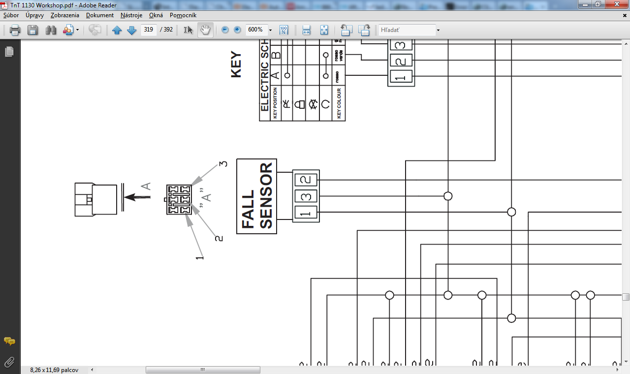

Poradí niekto? Ďakujem .
FALL sensor na motocykli, čo je to?
FALL senzor.png- (114.7 KiB) Staženo 161 x
A kutilmile - nelituju tě
Relé je funkčné odskúšané .
Z kontaktu security relé 85 to ide na kontakt 2 toho Fall senzoru . Predpokladám výstup kostra . Kontakt 3 Fall senzoru je pripojený na kostru . Kontakt 1 fall senzoru ide na Security relé kontakt 86. A tam by malo byť +12V. Ale to tam nie je .
Tak ešte nájsť ten fall senzor
Ten FALL senzor by nemal byť elektronický predpokladám to preto lebo z ECU nie je zapojený.
To Nakadah to bude asi ono má to tri vývody len ich ešte celkom neviem pochopiť ako vlastne pracujú v el. okruhu
To to sú všetky snímače ktoré som našiel vo workshope.

Myslím si že by to mohol byť ten Position sensor i keď v schéme ho nevidím .
Tam je zas uvedený asi ten FALL senzor.

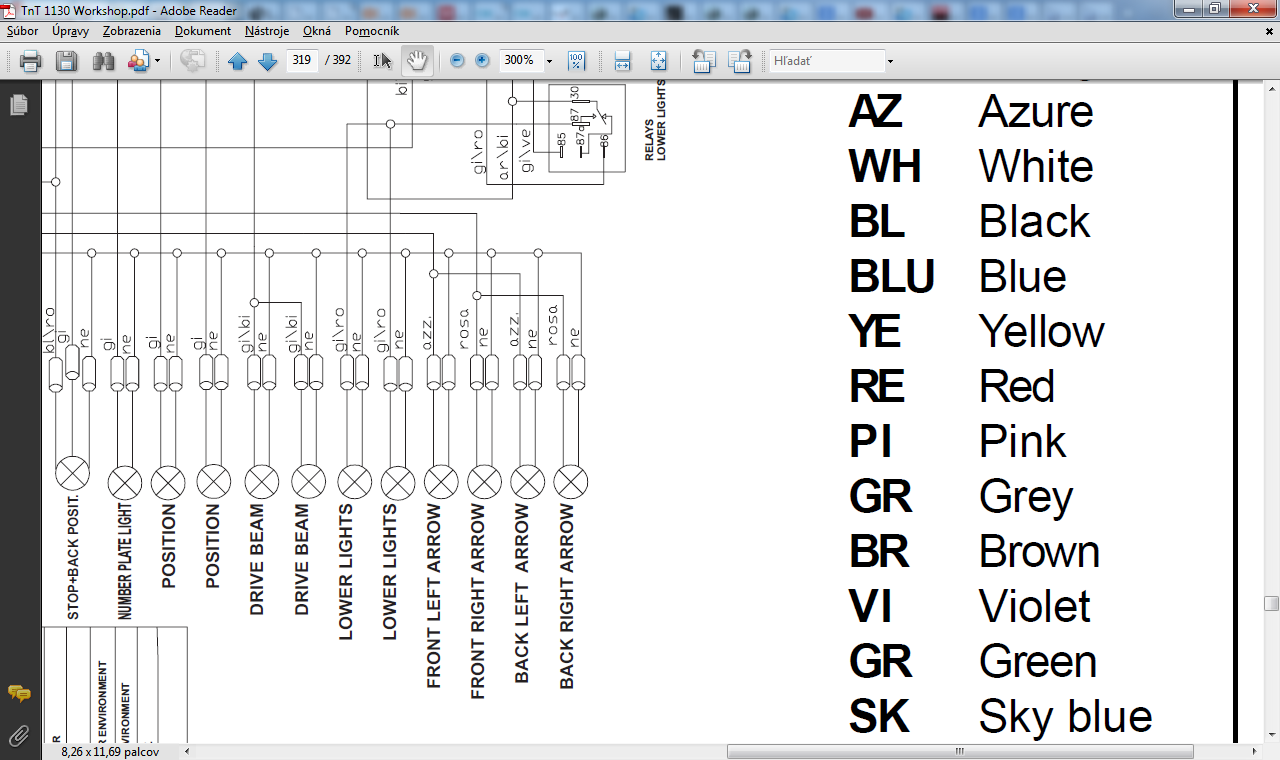

Schéma je tiež nejak zvláštna. Stačí si pozrieť farby vodičov a vysvetlivky k farbám vodičov
V tom kľúčovaní je jazyk anglicky a v schéma asi po talianski . No vyznaj sa v tom
Ak sa mýlim opravte ma . Ďakujem.
