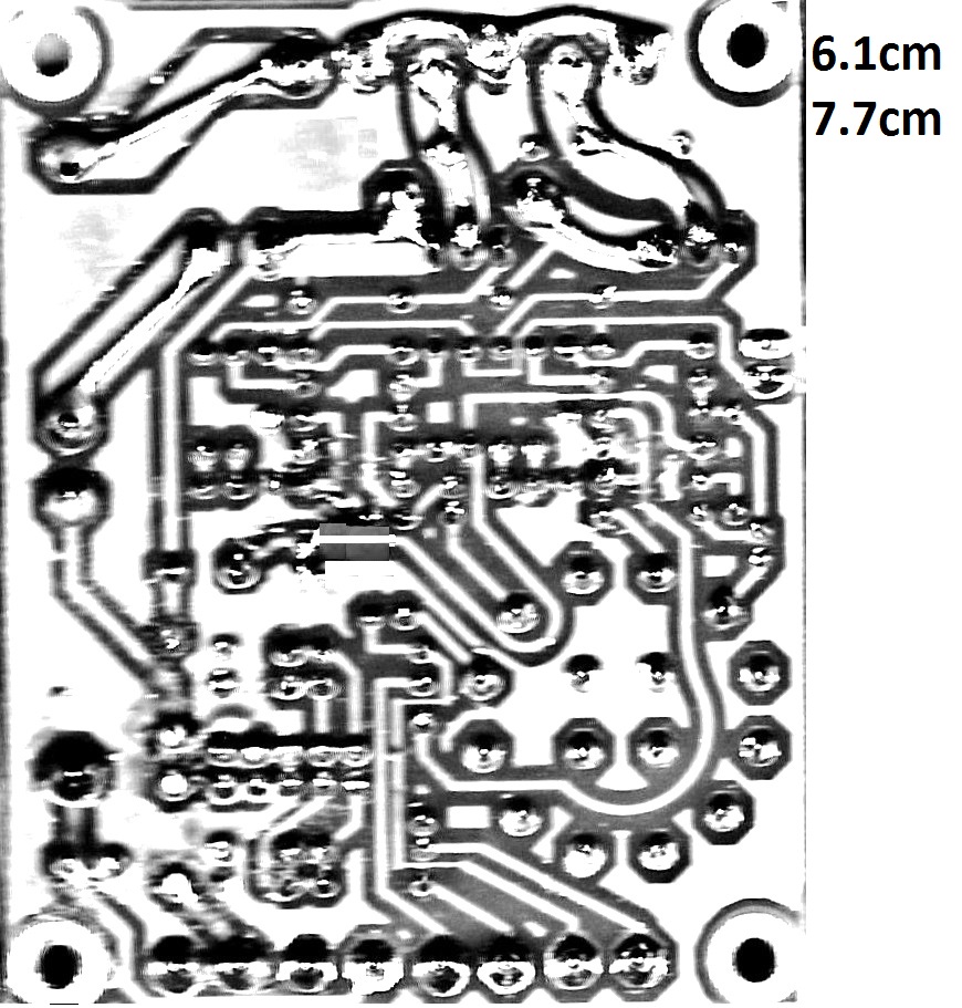

Vy výsledku to nejspíš funguje tak, že se (podle nastavení rotačního přepínače) po sepnutí terčů na cca 10 sekund rozsvítí světelný signál (asi žárovka nsebo silnější LEDka) a to je vše - veškeré počítání se pak odehrává v zobrazovači, ve kterém bude nejspíš nějaký MCU.
Casomira.GIF- (12.32 KiB) Staženo 96 x
