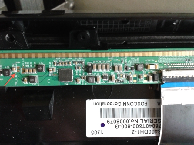

obracím se na profesionály zda by mohli přispět radou k této tv. předem se omlouvám že jsem zavítal na profi sekci ale kde jinde hledat fundovanou odpověď než zde. U téhle tv se rozsvítí pouze podsvícení ale obraz nikde ,pouze zvuk.nejde ani on screen při vyvolání HOME. Napětí zdroje je je ok 12V i 3,3V stby. signély na LVDS kabelu vypadají též v pořádku (měřeno osciloscopem). Co nevím je jak se získává napětí 3.3V pro T-con které chybí(viz šipka na foto), je tam pouze 12V,pojistka ok. IO 1 na T-con nemohu přečíst,myslím si že je to zřejmě DC-DC měnič který dává zmíněných 3.3V ale nevím to jistě. Podílí se nějak signálová deska na vzniku 3,3V na T-conu?(signál pro IO1 atp.) V podstatě nevím jak jednoznačně vyloučit vadný main board. Moc všem děkuji za každou radu.

Do panelu musi ist okrem LVDS signalov aj napajanie. Vacsinou 5V alebo 12V - podla typu panelu. Na T-cone su potom menice na nizsie napatia.

tak to vypadá na vadný T-con který je bohužel součástí panelu. Na něj jde 12V ,pojistka je ok,ale měnič zřejmě kaput. díky za info.

Premeraj poistky. Ak najdes nejnaku prerusenu, tak hladaj skrat. Casto byvaju skratovane keramicke kondenzatory.
