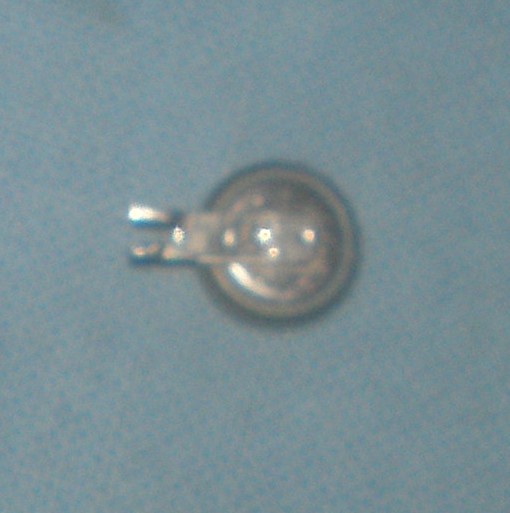

Tak me tahle zalozni baterka potrapila a zbytecne jsem vyhodil penize kuli ni. Mam KODAK EASY SHARE M753 a zacala me baterka odchazet byla jeste origo a vypadalo to ze uz nedrzi ze je v haji tak jsem koupil novou a ejhle nova zacala delat to same tak jsem usoudil ze baterku neco vyzira, tak jsem fotak rozdelal co to muze bejt az jsem se dostal k zminovanemu clanku zaloznimu a po odletovani zadny odber tak jsem ho dal pryc a uz to chodi jak ma stim ze se smazou hodiny a datum po vyndani baterky. Nic mene jsem se obratil na opravnu ze bych chtel tento clanek ze ho mam v haji a neni nanem nic uvedeno tak nevim cim nahradit a mechanik rekl ze to tim bejt nemuze ze to musi delat neco jineho ze se stim nesetkal. nic mene clanek me neprodaji jelikoz to neni jako dil ze je to soucast zakladni desky, aspon me teda navrhl ze by me za 100kc vyndal z nejakeho hyn fotaku dobry clanek ze jak ho bude mit pripraven ze se ozve je to uz prez rok a nikdo se neozval clanek ma asi 6X1,5mm a moc mista tam neni na nahradu nejakou vetsi tedy na kondenzator a takovej malej clanek jsem nenasel a hlavne nevim kolik ma mit jestli 3. nebo 2. nebo 1,5 V To me ani v te opravne nerekl co to je za clanek a kolik ma mit V tak jsem si rikal zkusit zmerit na desce kolik tam jde a podle toho to nejak odvodit a sehnat clanek ktery by tam sel a nabodovat na nej kontakty a naletovat na desku. Nejak se me to uz nechce rozdelavat a merit a jestli nejakej vubec podobnej sezenu takove velikosti nemel by nekdo typ kde sehnat takhle malej nabijeci clanek?
Pak mam jeste olympus tam jsem opravoval obektiv a tam je take takovej podobnej clanek a vypada to ze ten take konci ale nevyzira baterku ale kdyz je dele baterie venku musim nastavit datum a tak tento fotak nema vestavene nabijeni a baterky se nabiji zvlast drive to udrzelo cas a datum v pohode ted uz ne tak by to chtelo abych i tady ten clanek vymenil.
(57.8 KiB) Staženo 220 x

#18 Příspěvek od pepper »
cigarkow201 píše:
"mechanik rekl ze to tim bejt nemuze ze to musi delat neco jineho ze se stim nesetkal."
Když jsem si NIKON COOLPIX S3000 opravil, (viz výše)
koukal jsem na EBAY, zda je nabízejí se stejnou závadou.
Občas se tam objeví. Jeden jsem dokonce koupil,
a zase pomohlo vyrvání článku a náhrada elytem.
O něco menší elyty (hranaté SMD) jsem našel na desce z notebooku.
47 uF drží asi 3 minuty, ale na výměnu akumulátoru to stačí.
