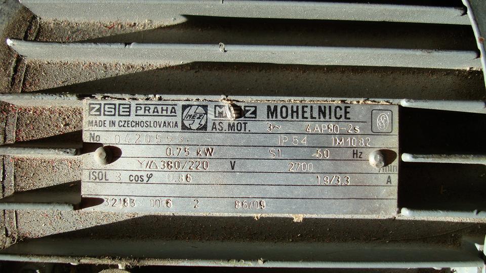

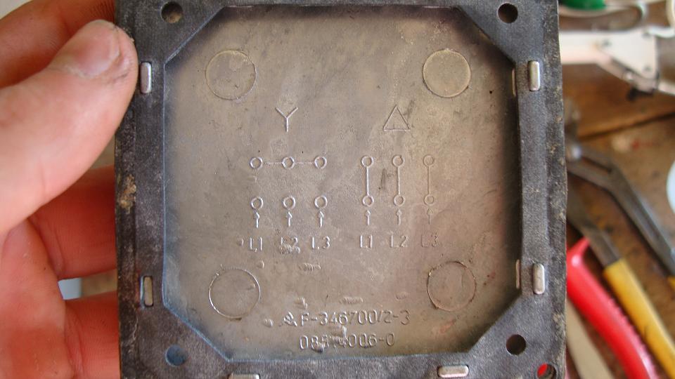

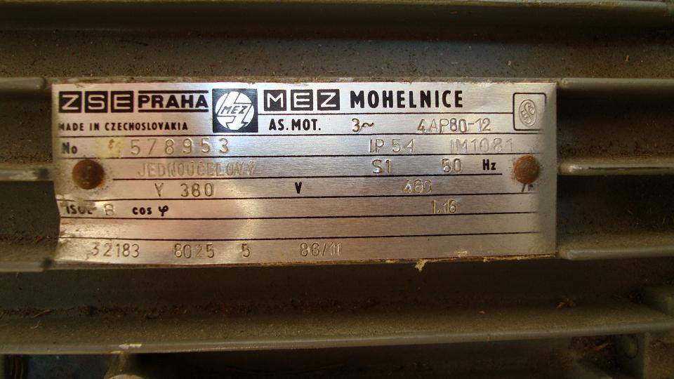

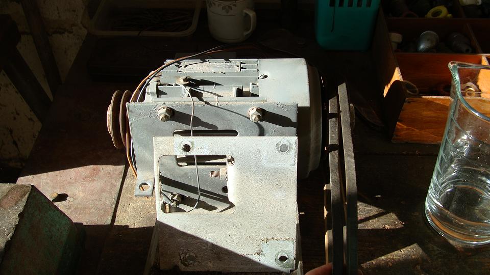

Dobrý večer,

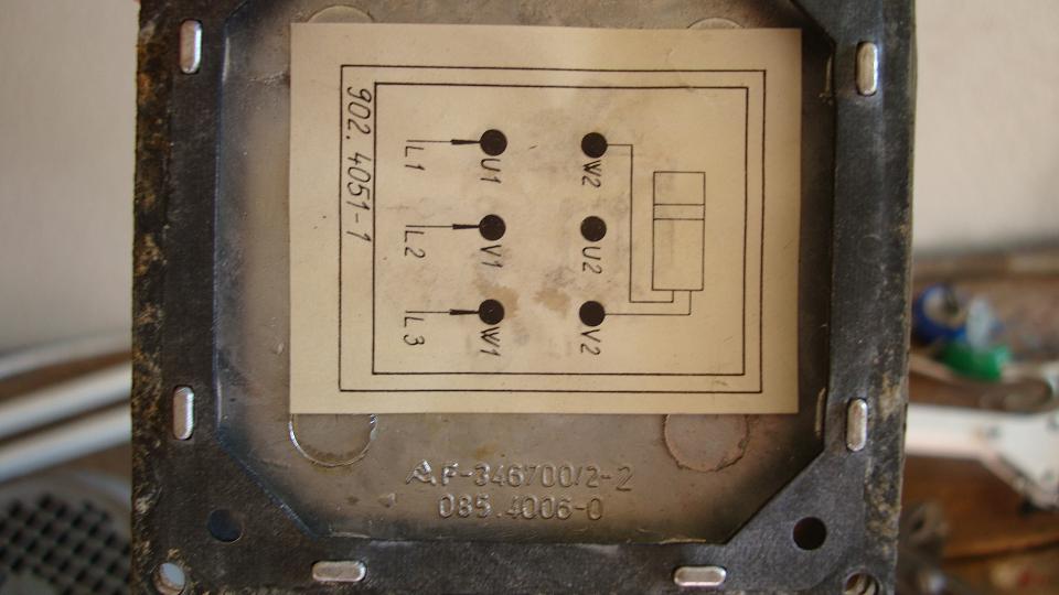

potřeboval bych poradit nejlevnější způsob regulace otáček dvou motorů. Oba jsem nafotil, motory potřebuji regulovat zvlášť. Budou každý pro jiné zařízení. Jedná se mi nejlépe o plynulou regulaci, případně alespoň 5ti stupňovou přepínací. Kdyby jste někdo měli nějaké schéma zapojení či radu prosím podělte se. Taky by mě zajímalo co znamená nákres v Motoru č. 1... netušíte???

Podle štítků jsou to třífázové asynchronní elektromotory řady 4AP, chtělo by to sehnat starý katalog, co je to za provedení, mohly by mít elektromagnetickou brzdu. Jde o to, v jakém rozmezí otáček by bylo potřeba to regulovat tím frekvenčním měničem a jaký moment by to mělo vyvinout. A taky jak ty elektromotory budou chlazené, ten ventilátor na hřídeli elektromotoru, pokud by ty otáčky byly malé by to nemusel uchladit. K čemu to má být?

- Motory jsem vykuchal ze staré pračky. Byli původně spojeny dvěma klínovými pásy. Hádám, že jeden sloužil na praní a druhý na ždímání... ale netuším. Rád bych si postavil pásovou brusku, něco jako ( http://www.videomix.cz/video/mdMc7aVc2iU/ ) Nevím který z nich by na to byl vhodnější? Nešel by ten druhý zapojit na 230?

Ten první bude s brzdou,podle toho nákresu pod víčkem.Frekvenčák na takovej výkon se dá sehnat i bazarovej a nemusel by stát moc (někde byly vidět s cenou do 5000).A kabel od frekvenčáku do motoru by měl bejt stíněnej s uzemněním opletu z obou stran.

1. motor bude mít brzdu. Ten pak nepůjde zapojit na 230V, protože brzda je zapojena mezi fázemi a je na 400V. To bys jedině tu brzdu, pokud tam je (ty motory s brzdou mívaly delší zadní část motoru - takový ten kryt u ventilátoru), musel mechanicky a elektricky odpojit.
2. motor půjde zapojit na 230V, ale budeš muset použít kondenzátor pro rozběh motoru a ztratíš výkon motoru.

Díky za radu, takže motor je "asi s brzdou" nejsem si jist delší zadní část motoru na fotce nevidím, až budu doma podívam se. Zatím jsem dohledal tu pračku: Jednalo se o APM 10K, první motor je tedy 4AP80-12, 120, 460 ot/min jak mi radil Yarda1 a druhý je 1LA7083-2AA10-Z K16 1,1kW, 230/400V dva konce hřídele. První tedy asi prací, druhý ždímací :D
Kdybych tedy na tu pásovou brusku použil ten první 4AP80-12, což je ekvivalent k: ( http://www.elektromotory.net/siemens/28 ... 2aa-1.html ) hádám... mohl bych použít tento frekvenční měnič ( http://www.aliexpress.com/store/product ... 43756.html ) ??? Nebo víte o něčem levnějším?
