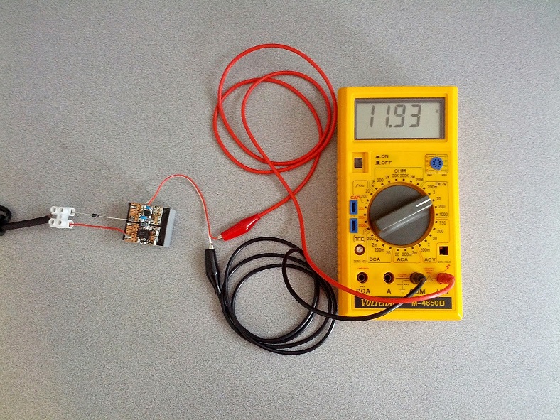

stone píše:Vyrábím si stabilizovaný zdroj ze zalévaného trafa 230VAC; 12V; 12V; 0,04A; 0,04A. Na výstupu používám paralelní zapojení - viz. obr.
Použít jeden sekundár pro menší proud,na vyšší proud oba,ale ke každýmu jeden můstek(tady stačí malej v DIL4 nebo i SMD) a spojit až u elytu za můstkama,aby tam netekly ty vyrovnávací proudy z vinutí do vinutí.

serviceman píše:Blbě. Dioda znamená stejnosměrný proud do vinutí...
Pro zajímavost...
(239.59 KiB) Staženo 69 x

Jo a trafo se více hřeje - sytí se DC složkou. Při zátěži by to bylo ještě patrnější....

Jj, potvrzuji.

Ach jo. Chudák trafo. To jsou nápady... :cry:
