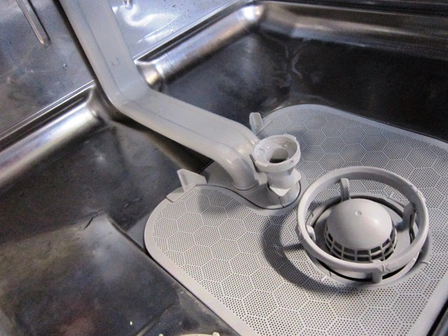

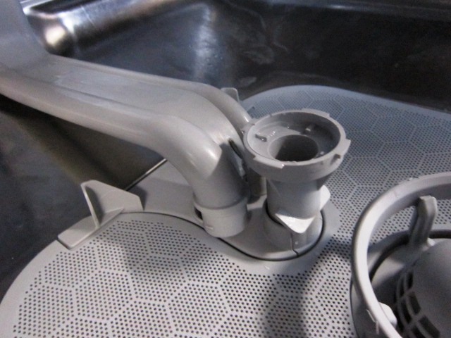

Prosím o radu: U téhle myčky začlo vypadávat přívodní potrubí pro spodní mycí rameno, viz obrázek.

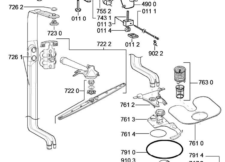

Stáhl jsem si service manual a na výstřižku si myslím by za to mohli moci díly označené čísly:
726 1, a 761 3.
Kde je prosím u nás v česku sehnat?

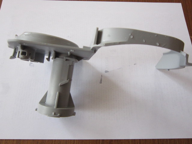

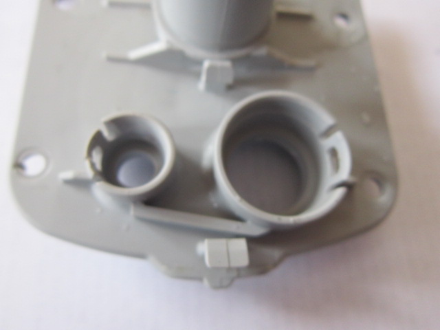

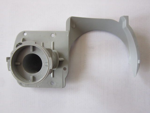

Tak se ještě jednou vracím. Díl jsem už "konečně" vymontoval a zjistil jsem prasklinu na záchytné západce. Je to teda udělané dost fórově. Mám ještě chuť to zkusit zpevnit třeba nějakou stahovačkou nebo něčím podobným. Na obrázku je to dost dobře vidět.
Asi tedy objednám v AME tu náhradu ale myslím že při kvalitě těch západek to povolí znova. Je to mizerná konstrukce. Ještě mrknu jak je to tam s prostorem a když tam bude místo tak zkusím vytočit kroužek ze silonu a narazit ho na ty vývody se západkama.
Díky za doporučení a rady!

Nebo mě ještě napadlo udělat jskousi klemu pod dva šroubky a celé to přichytit.
