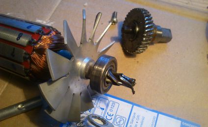

tyto závady jsou mnou řešeny častokrát. Opravy těchto šnekovitých převodů není nic drahého, ale zároveň nic jednoduchého - tato oprava si prioritně žádá čas - cit a trpělivost.
Celý převod na hřídeli se osoutruží, aby vznikl základ pro nový návar, pokud to hřídel z hlediska prostoru dovolí, jinak se celý rotor zničí.
Pakliže prostor není, jsou dvě možnosti.
- Je-li šnek v lepším stavu, zmenší se průměr.
- Je-li šnek v horším stavu, viz foto, musí se celý šnek osoustružit, vyfrézovat prostor pro klínek. Nadále se musí udělat samostatný kus šneku. Samozřejmě, že s novou výrobou šneku se dělá i celé druhé ozubené kolo.
Jak jsem řekl, jedinou cenou je nemalý čas. Chraň Bůh, zda-li Tě chci od toho odradit, ale máš takovou trpělivost ?
Abych nezapomněl, setkal jsem se i s hřídelí, jež jsem osoutružil, ale byla pro svou malou velikost příliš výkonná (dnešní výrobci bez značky vyrábí motory, které jsou stavěny pro největší výkon, což vlastně znamená spálení motoru, neboť se neuchladí) a ukroutila se, přestože byla řízena zbastlenou regulací.
Je-li tam prostor, tak by nebyl problém se do 500 Kč vejít. Ale takto dle fotografií se nedá soudit.

500 bych do ni asi vrazil. Nebo bych ti ji za tu cenu prenechal. Ted uz v techto pripadech budu pamatovat na Pravoslava nez se psychicky na stroj unahlym. Byla i hezka na oko, vzdy jsem ji oprasil a dal do puvodni krabice. Puvodne stala tusim 2800. Jeste mam od FERMU hoblik a primocarku. Primocarka je jeste starsi a pouzivana byla vic.
