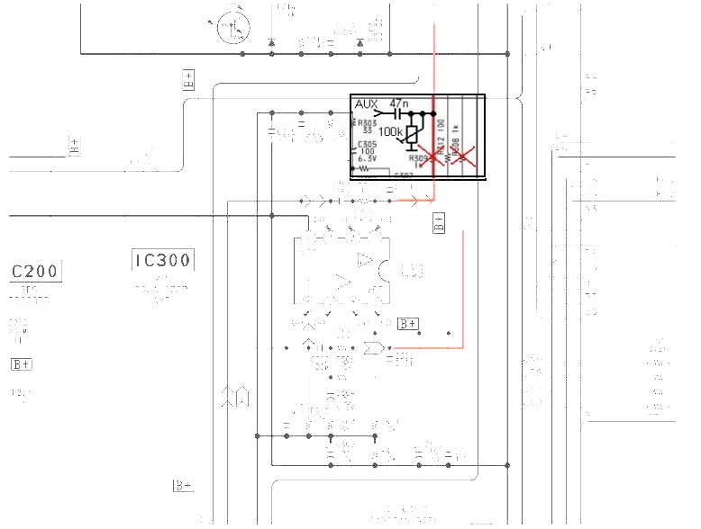

Já bych to zkusil tak, jak jsem psal-
1. vyhoď R308, R309 a taky klidně R312.
2. na plošku směrem k IC400 připájej trimr a kondenzátor
3. nastav trimr kousek odspodu (skoro zkrat k GND) a pak připoj nějakou ducárnu z Iphone.
4. nastav trimrem poslouchatelnou úroveň
5. trimr vypájej, změř nastavenou hodnotu a místo trimru použij v řadě nejbližší pevný odpor.
Tuc, tuc, tuc :D
(65.26 KiB) Staženo 193 x

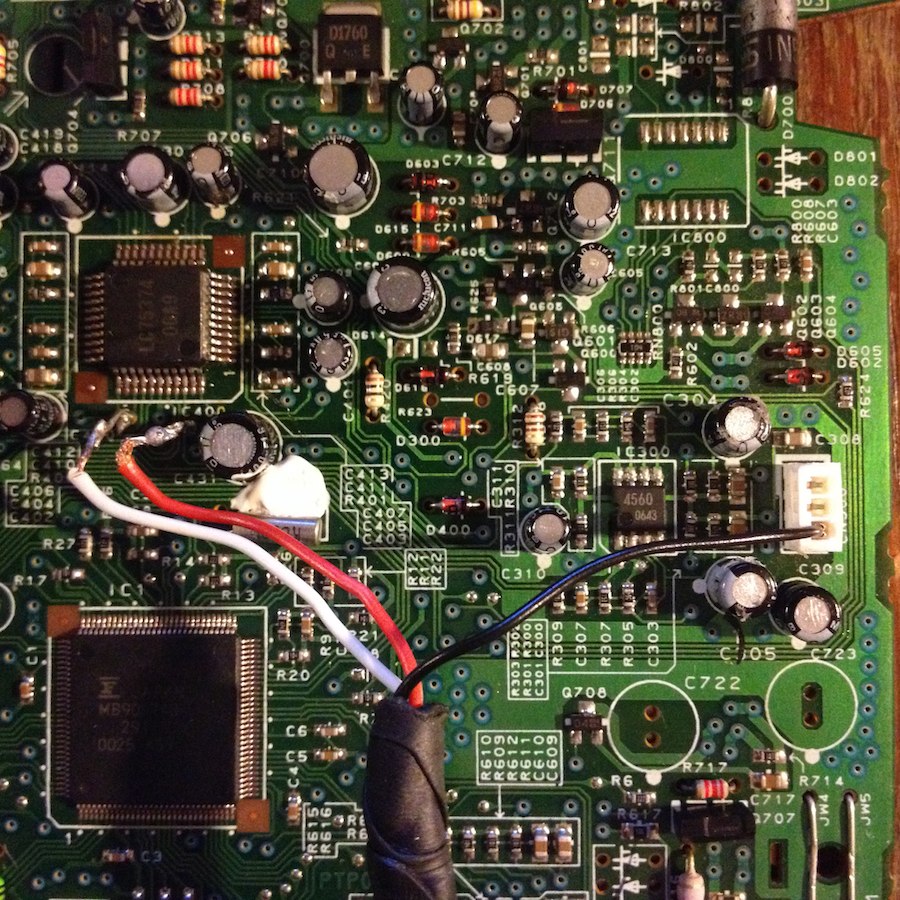

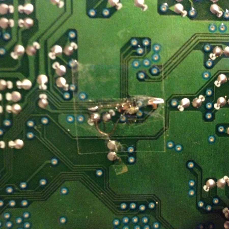

ale jelikož nejbližší obchod s elektrodrobotí mám poměrně zruky a odpájet součástky a připájet jiný jsem neměl v plánu (Jakkoli bych si na to už teď troufl). S pájkou, kterou mám, a vůbec dalším vybavením, jsem rád, že jsem dosáhl vůbec nějakýho výsledku a ještě opravil škodu, kterou jsem si sám zavinil:)) Opravil jsem ta záda (2 přerušený cesty…) a vpředu to napojil přímo před audioprocesor na plošky u vstupů 36 a 42.
Vyzkoušeno, hraje. A celkem slušně.
Jaxem psal, sice o 50% míň než zprvu zamýšlený bastl s přivedením na obal kondenzátorů C304 a C305, ale to je fakt detail. Hlasitý to je ažaž, ale ani tak to nepřepálí schopnosti repráků, takže i při maximu hrajou čistě a to už je tak nahlas, jak bych si to nikdy nepustil.
Jen se mi zdá, že o průraznosti nižších středů, spíš vyšších basů, nemuže být řeč, nastavení equalizéru s nima nijak výrazně nehne, ale D-BASS na 3. úrovni to jistí;)))
Tak ještě spínač na tu logiku, aby se dalo přepínat na rádio.
A smontovat, zamontovat, hotovo, víc času si to nezaslouží:)))

No, neděkuj moc brzy: jestli se to bude dlouhodobě chovat slušně, dobrá, nech to tak. Ale nejsem si jistý, jestli ten audioprocesor IC400 pro správnou a stabilní funkci nepotřebuje na vstupech to stejnosměrné napětí, co trvale leze z kazeťáku.
Když to někdy bude zkreslovat a jindy ne, je chyba v tom, že normálně je na odporech R308 a R309 stejnosměrné napětí kolem 3,8 až 4,2V.
V tom případě ti stejně nezbude, než odpory R308 a R309 nahradit hodnotou kolem 100k, u obvodu IC300 BA4560 vypájet C304 a C305, propojit navzájem vývody 1 a 2 (zkratovat R305) a taky 6 a 7 (zkratovat R304).
A přes dva kondíky 150n, každý v sérii s odporem nejméně 22k, přivést na vstupy elektronického přepínače IC400 signál zvenčí.
