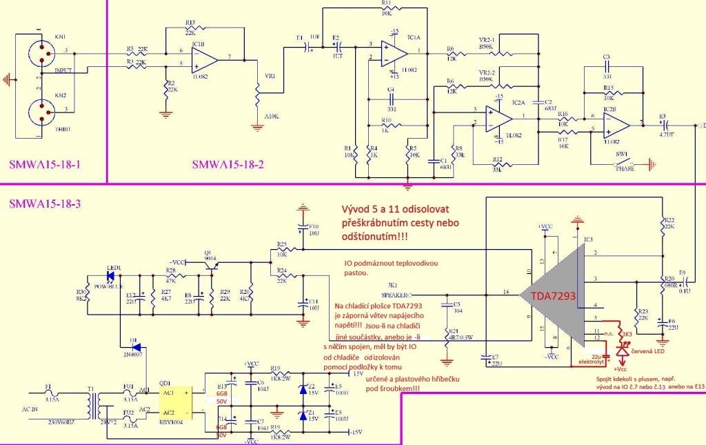

Nevěř dnes na uvedené výkony, nic nevypovídají o skutečném výkonu. Víc jak 70W čistého zvuku to nedá, potom to už začne stejně zkreslovat... Jestli má na sobě podobný blábol i ten reproduktor, tak chraň bůh ho zkoušet na zesilovač ,,normální" zesilovač, které má tyto parametry skutečně, a možná ho spálíš (ten repro).

Pokud bys pásl po větším výkonu (přičemž opakuju, je to zbytečné), daly by se zapojit tyto dva šváby do můstku, ALE a) trafo by bylo stejně slabé, b) nikdy už by to nesmělo běžet do nižší zátěže, jak 8R protože běží v podstatě každý do 4R, za c) by to ten reproduktor nemusel vydržet.
A když už ,,vylepšuješ", určitě nezapomeň na opožděné sepnutí a ochranu reproduktoru, jedná se o detekci SS složky na výstupu a případné odpojení reproduktoru relátkem, aby se nespálil. Něco by měl mít ten šváb na výstupu, ale myslím, že případná duplicita neuškodí...

Těch 100n paralelně k těm filtračním kondíkům dávat nemusíš, oni už tam jsou!!!!
Jinak by jsi mohl udělat taky ochranu tepelnou, na chladič dát něco takového, podmáznout teplovodivou pastou http://pselectronic.cz/k5125-0015-bt-l6 ... inaci.html a přes relé tím spínat primár trafa... Kdyby se náhodou něco stalo s IO nebo se zesilovač přehřál, tak se rozepne tento spínač, opadnou kontakty relé, a odpojí to napájení, ale je to spíše doplněk.
Schéma v příloze, a pokud něco dokundíš tak s tím za mnou nelez :lol: !!!

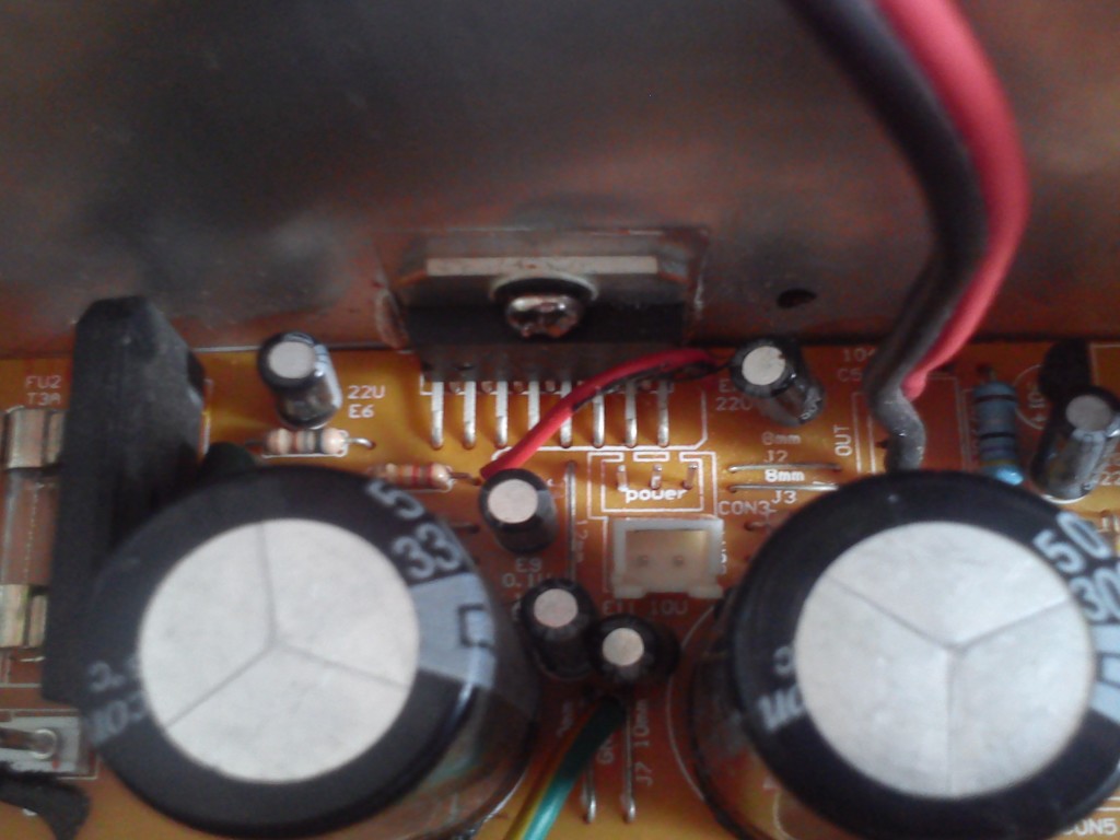

Nešlo. Když u TDA7294 jsou piny 5 a 11 nezapojene uvnitř a podivej se konečně do těch datadheetů

Mysli na to, že u TDA7294 byly piny 5, 11, 12 úplně volný (nebyly uvnitř IO na ně zapojené žádné ,,živé části" to znamená, že mohly být připájeny k čemukoli, většinou ke GND nebo třeba zůstaly volné, proto říkám, že pokud k nim něco vede je nezbytné vývod odštípnout anebo přeškrábnout cestičku, protože v případě TDA7293 by to vadilo...

Zapojení pinu
Nejsou zapojene ty tři piny
(220.46 KiB) Staženo 87 x

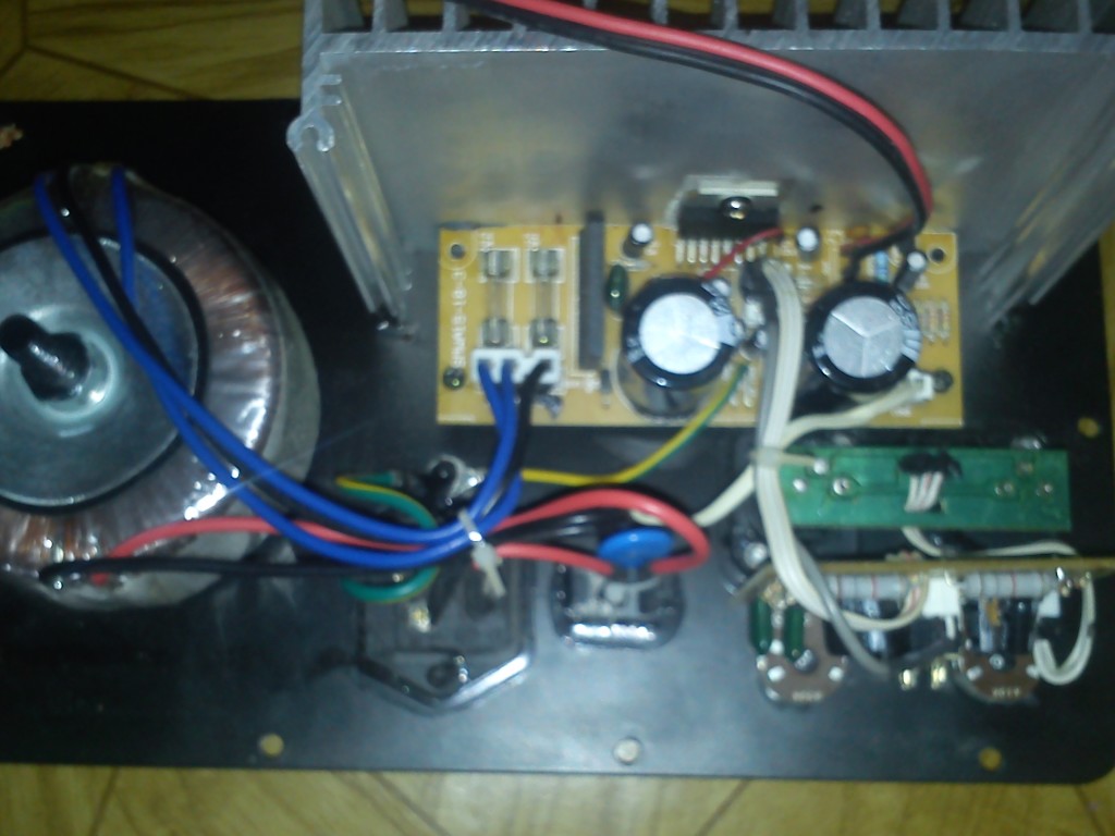

#23 Příspěvek od aelia »
Zesilovač
Zesilovač
(109.95 KiB) Staženo 62 x
