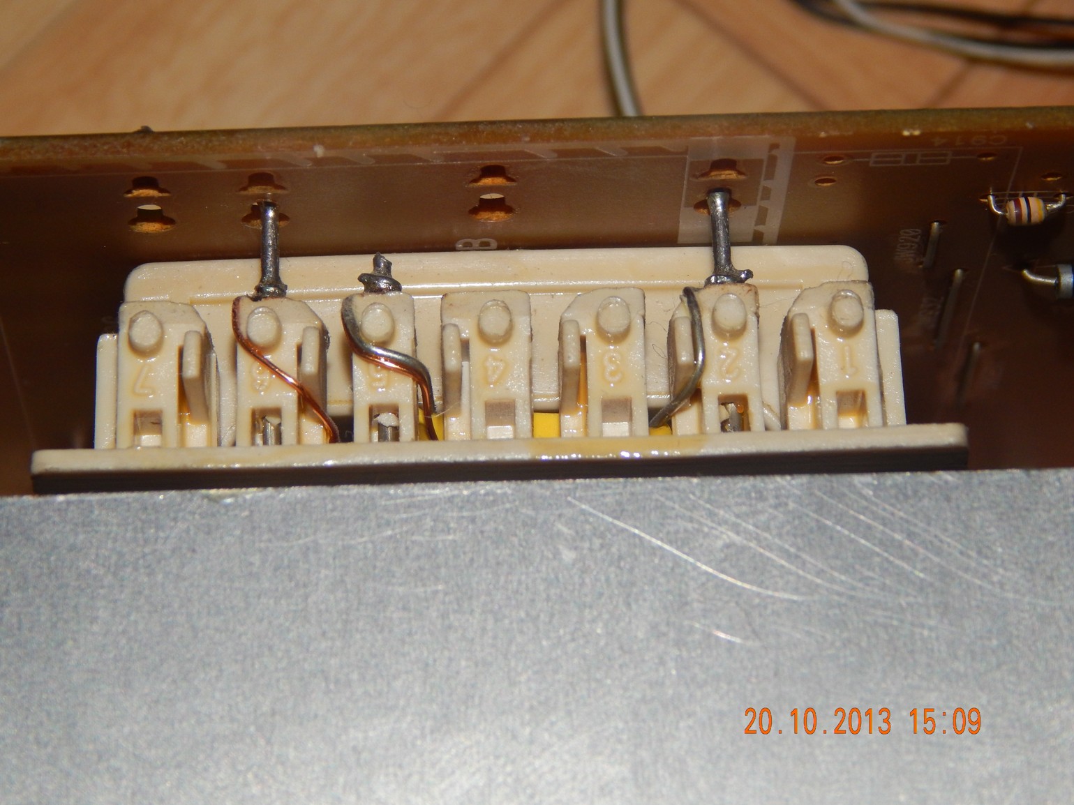

Vlastním mini hi-fi system Sony MHC - RG20 u kterého se dlouhodobým hlasitým poslechem hudby porouchalo trafo.Na primární straně jsem naměřil nekonečný odpor což svědčí o tom, že je přerušená tepelná pojistka přímo v tom trafu a já se ptám, zda-li by se s tím něco dalo dělat.Trafo má na primáru 3 vývody z niž dva krajní vedou do DPS a uprostřed je jeden volný na němž jsou přiletovaný dva dráty a to jeden nalakovaný měděný, druhý stříbrný bez laku.Dále jeden ten z krajních má ten samý stříbrný bez laku.Tak mě napadá, jestli ty dva stříbrný vodiče nejsou vývody té pojistky a nestačilo by jí pouze přemostit a pouštět hudbu s rozumnou hlasitostí propříště.Další otázka je, jestli je normální aby primární vinutí tohoto trafa mělo pouze 12 ohmů? (měřeno, jako bych tu pojistku přemostil)

Podle schématu je 220V na pinech 3 a 6 trafa. Mezi piny 2 a 3 je tepelná pojistka. Zkus to zapnout přes žárovku, jak je zde mnohokrát doporučováno.

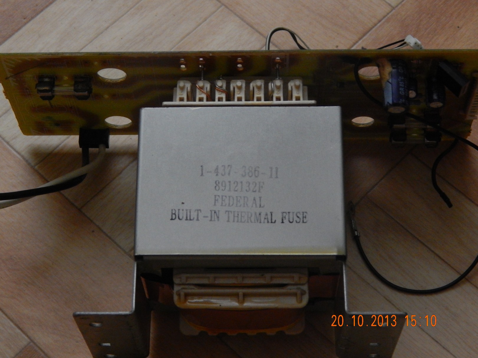

Pojistka tam určitě je, když to píšou na trafu :D
"Build-in thermal fuse" znamená "zabudovaná tepelná pojistka". Zapojená je mezi vývody 2 a 5, z pětky to jde na jednu stranu primáru, druhá strana je na šestce.
I když ten drát primáru vypadá docela bytelně, tak těch 12Ω je fakt jaksi málo.

píšou tam pouze to co tam vidíte, žádné další udaje o trafu sem nikde nenašel.

Myslim si totéž, že mezi 2 a 5 pinem je ta pojistka jenže když přiložím ohmmetr na pin 5 a 6 tak naměřím právě jenom cca 12 Ohmů takže jsem si nebyl jistej.

Na štítku přístroje píšou 85W 230V 50/60Hz.

Ty tepelky jdou srát většinou stářím (rekrystalizace nízkotavitelného kovu způsobuje snižování pevnosti spoje ). Co jsem známým opravoval věže z touhle závadou, tak jsem tu tepelku šlusl a trafo provozoval bez ní - to trafo je stejně na výměnu, pojistka je ve vinutí a je nevyměnitelná. Jinak se dá koupit tepelná pojistka , dát ji do silikonové bužírky a zastrčit mezi plechy a vinutí , nebo ji k vinutí přimotat vhodnou lepící páskou (izolaci primáru nechat tak jak je, tepelnou pojistku dát do bužírky a přimotat nití...
Jinak to trafo může mít odhadem tak kolem 80W až 100W a ten odpor primáru by odpovídal.. Při nejistotě měřit odběr při 24V AC v sérii s ampérmetrem.., nebo přes žárovku přímo do sítě (viz výše)
