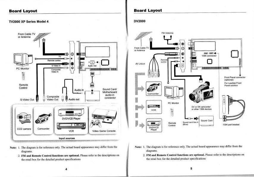

Zdravím. Asi v roce 2005 jsem si pořídil TV kartu Leadtek "WinFast DV2000" Byla dost vychvalovaná.Ovladače na cd v krabici. Instalace sice hlásila,že není podepsaný ovladač,nebo něco podobného,ale karta pod Xp home fungovala tak jak jsem potřeboval.Pokusím se zaslat něco z návodu,jestli to někomu poslouží,ale vše asi již bylo napsáno výše. Pořadí skenů opět obráceně. Omluva :lol:
