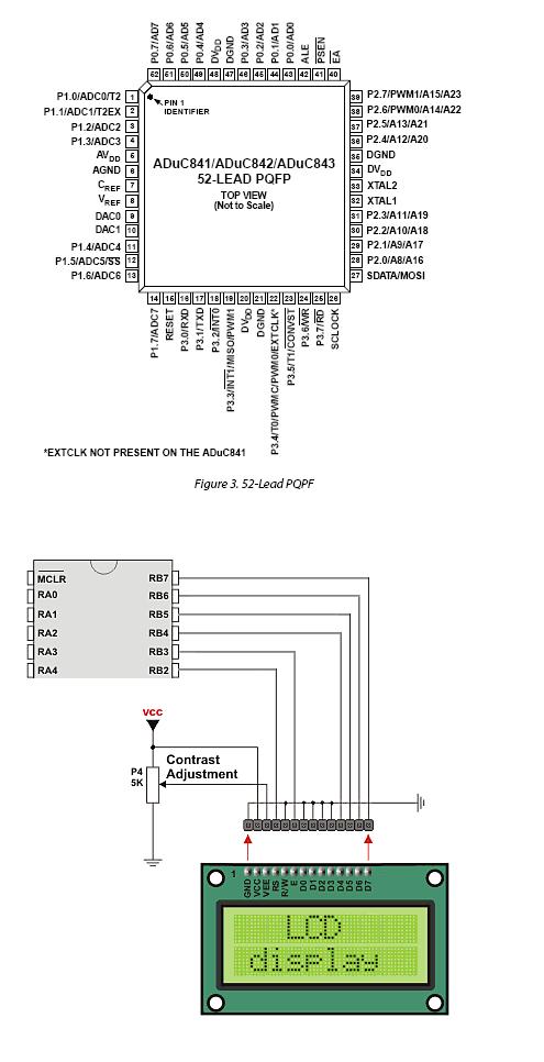

uP-LCD.JPG- (56.88 KiB) Staženo 179 x

Pokud tam je klon HD44780, tak platí ta předchozí tabulka, tam se používá buď 4-bitová nebo 8-bitová sběrnice + 3 řídící bity.
Tady máš příklad kódu pro procesor : http://kvetakov.net/clanky/konstrukce/2 ... jicky.html
Popř. : http://kvetakov.net/clanky/File/stopky.asm
