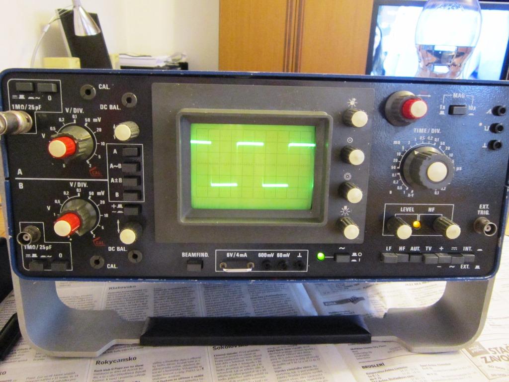

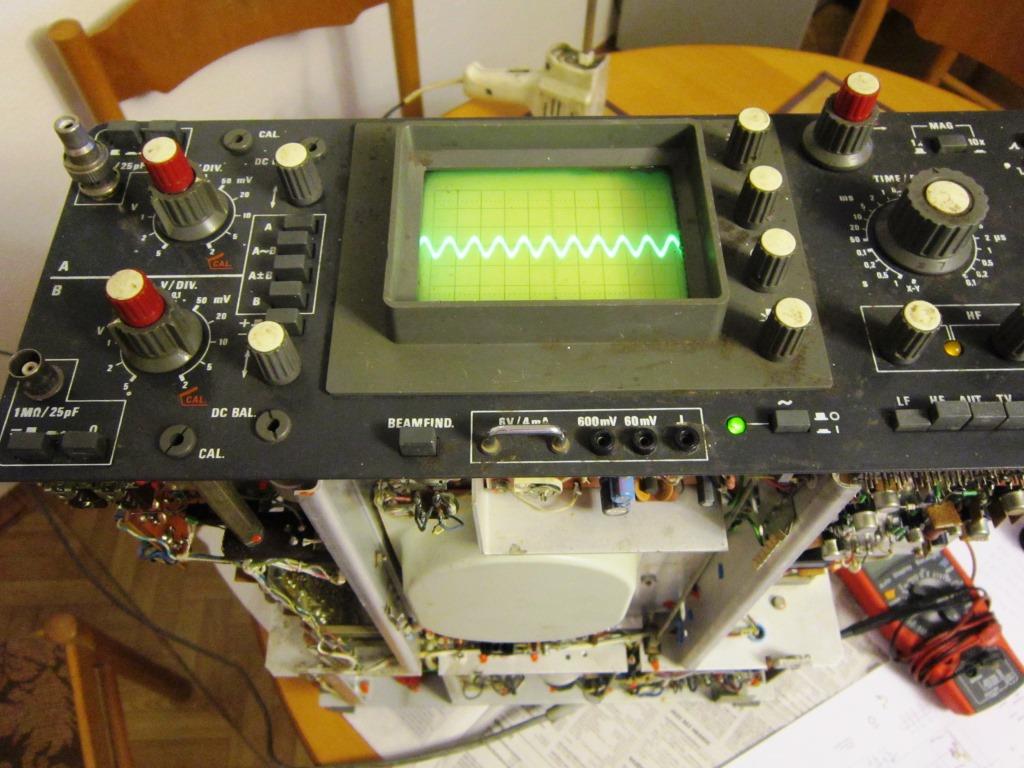

Zdravím!
Chci Vás poprosit o radu jestli se nechá ještě o trošku víc zaostřit tenhle osc. Celá dokumentace ke stažení zde: http://www.zewel.tuliscz.com/meraky-brno.php
Děkuji a zdravím!!!
(77.28 KiB) Staženo 163 x
(105.77 KiB) Staženo 138 x
(118.38 KiB) Staženo 137 x

Ostření je zpravidla "funkční" v nějakém rozsahu, který odpovídá nějakému režimu obrazovky.
Pokud je "vysvícená" nebo je tam jiný problém a jas se nějak dohání, nemusí rozsah regulace ostřícího napětí stačit.
Asi by to chtělo voltmetr s "hóóódně" velkým vnitřním odporem a oměřit to
Podle výsledku můžeme přemýšlet dál co zkusit

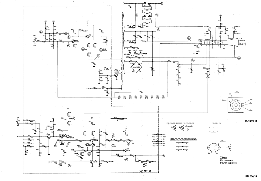

Jest-li při otáčení ostřícího potenciometru dosahuje ostrost stopy maxima, tak se s tím asi moc dělat nedá. Pokud je ale potenciometr tzv. "nadoraz" před dosažením maxima ostrosti, pak lze provést opravu kontrolou děliče v obvodu potenciometru R25. To vše za předpokladu, že i potenciometrem R36 lze dosáhnout minima astigmantismu a potenciometrem jasu minimální jas stopy. Také je nutno mít jistotu, že měříme čistý (nezašuměný a nerozkmitaný) signál. :wink:
p.s. Někdy bývá stopa rozmazaná působením vnějších rušivých elektrických nebo magnetických polí při odstraněných stínících krytech přístroje.

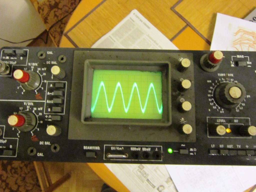

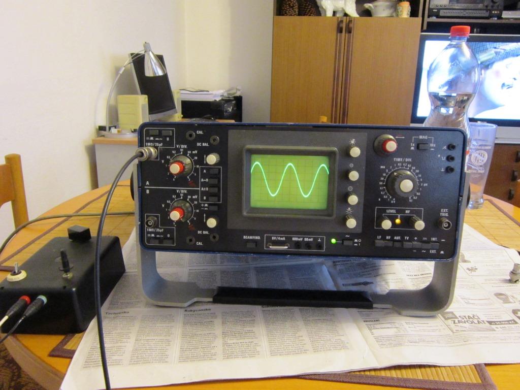

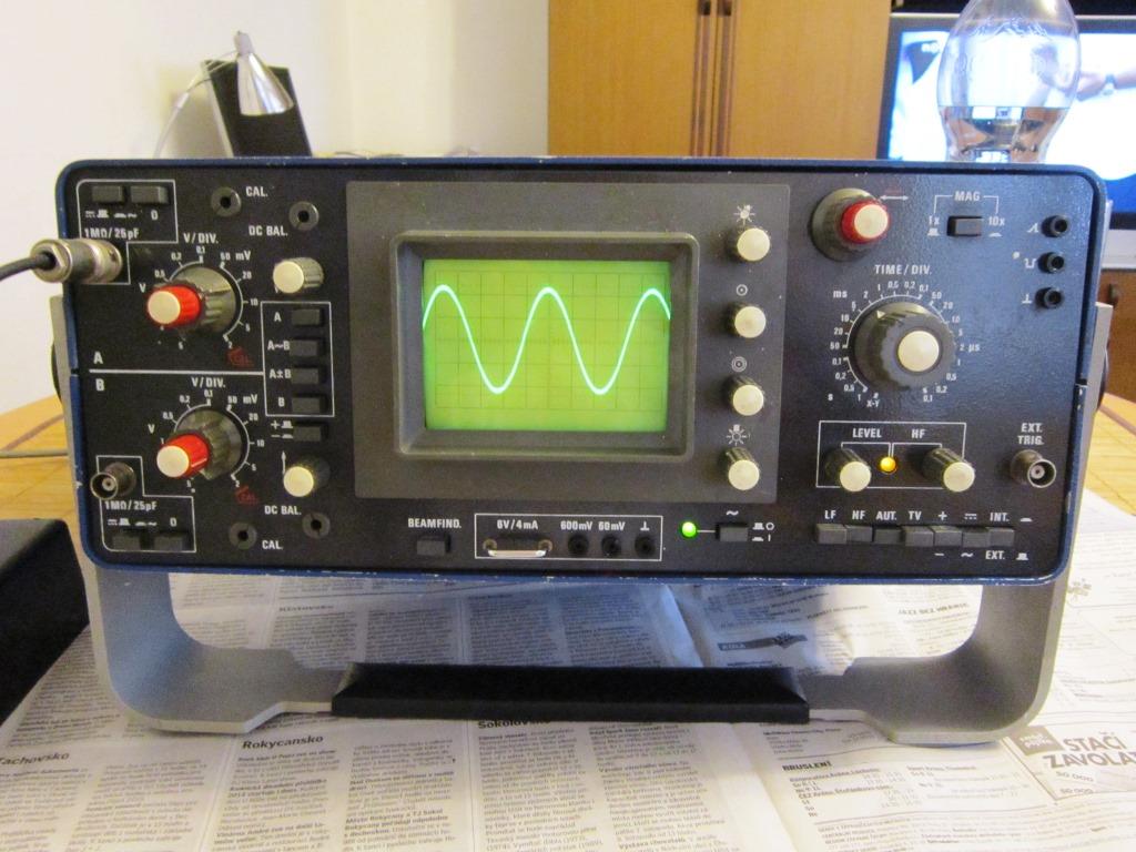

Ano. Regulace na panelu je v mezích a funkční takže lepší už to nebude. No, kreslí jak kreslí. Když jsem to zadekloval tak se to ještě zlepšilo. Tady je to nafocené.

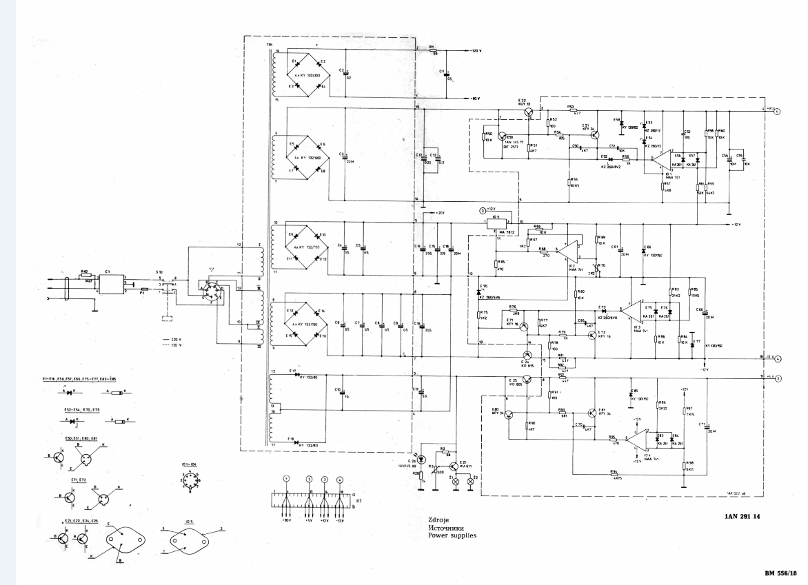

Jen ještě mám pocit že obraz mrká v síťovém kmitočtu. Trošku. Možná by ještě pomohla výměna např. C2, C3 a možná ještě některého.
Jestli máte s tímhle strojkem tuto zkušenost tak prosím ještě o tuto jednu radu.
Děkuji a zdravím!!! :beer:
(288.11 KiB) Staženo 123 x
(118.21 KiB) Staženo 107 x
(109.94 KiB) Staženo 134 x
(114.28 KiB) Staženo 138 x

To máš ten od Wordharda? :wink: Žádný zázrak nečekej, to ostření je u všech BM xxx bída. Snad 621ka, ta měla mít obrazovku Tektronix. Pokud to nepohnojili obvodově :lol: .

JJ. To je on. Po opravě a očistě. :D Jen ještě zkusím odstranit to nepatrné ale znatelné mrkání obrazu v síťovém kmitočtu. Mám doma ještě BM510 i s dokumentací ale počítám že za nějaký čas bych se těch dvoukanálů zbavil a pořídil nějakej jednokanál v trochu novějším provedení. To je ale budoucnost a taky je možné že si nechám co mám. No, ještě uvidím.

Mám BM556 i BM566 a BM430. U te 556 je to s tou ostrostí fakt bída, u 566 je to o trochu lepší ale co jsem měl zatím možnost vidět různe BMxxx, tak ta 430 je nejostejší oproti 556 je to nebe a dudy jen ty rozorměry škopku jsou uplně jinde.

Paradox je ten, že ta samá obrazovka ale v ruským oscilu píše úplně jinak a stopa je perfektně ostrá :cry: .

Taky si myslím že to nebude obrazovkou, jak píše fredis " Pokud to nepohnojili obvodově" :bordel:
Když to mrkání v síťovém kmitočtu dělá televize s baňkou tak je to většinou kond v napájení RKS ale s tímhle nemám ani malinkou zkušenost. Ještě jednou tedy prosím o radu. Pokud se nic nedozvím tak budu měnit kondy v napájení. Samozřejmě pak napíšu jak to dopadlo ale to zas až bude čas. Možná v týdnu a nebo až v tom dalším.
