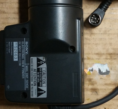

Dobrý den, prosím vás lze na tento hledáček připojit kompozitní signál? Napadlo mě udělat něco jako redukci a natáhnout napájení a rovnou video signál, což by bylo velice jednoduché a rychlé řešení. Akorát s takovými věci nemám zkušenost a nevím jak začít hledat piny na napájení, signály. Nerad bych ho zničil hned při prvním pokusu něco vybádat. Tak jestli mi můžete poradit jak začít a na co si dát po případně pozor, abych ho zbytečně nepoškodil. Děkuji za veškeré rady a tipy.

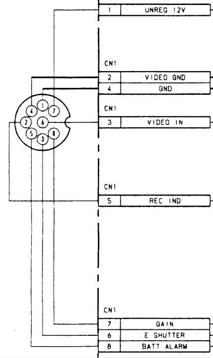

Teď jsem našel nějaké info o konektoru:

Takže 1 zem a 7 Ucc=12V to je jasné, ale nevím kam mám zapojit video signál z cctv kamery pin 4 nebo 6 ? Pokud tedy vůbec lze takovýto signál připojit na tento hledáček.
EDIT: Na obr. jsou špatně označené piny !!!

Zkusil jsem na pin 7 a 1 připojit 12V, ale hledáček nikterak neprojevuje známky života. Musím tam nejdřív přivést signál?

Aha, už vím proč to nejde, ten konektor (zapojení) jak jsem postoval má jinak uspořádané piny než je v manuálu. Teď už mi něco na obrazovce přeskakuje. Zkusím ještě ten video signál. Jenom menší dotaz je normální, že při připojení napájení hledáček začne pískat? A děkuji všem za rady opravdu jste mi pomohli.
Správné piny.
