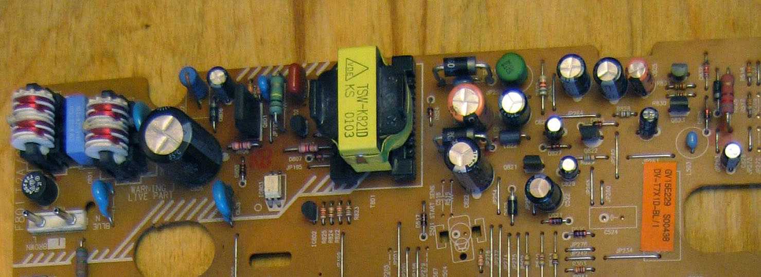

potreboval by som pomôcť s opravou zdroja vo VCR Thomson VTH6220. Momentálne je úplne nefunkčný, žiadna súčiastka nie je evidentne poškodená.
Zatiaľ som overil mostík, spínací tranzistor, niektoré elektrolyty, hodnoty odporov a vinutia tranformátora. Zdá sa, že overené diely sú v poriadku.
Thomson_VTH-6220 zdroj súčiastky.jpg- (173.55 KiB) Staženo 210 x

Osciloskop mám len nf.
Edit:
Jeden z tých odporov mal nekonečný odpor, takže po jeho výmene už sú správne napätia na výstupných bodoch.
