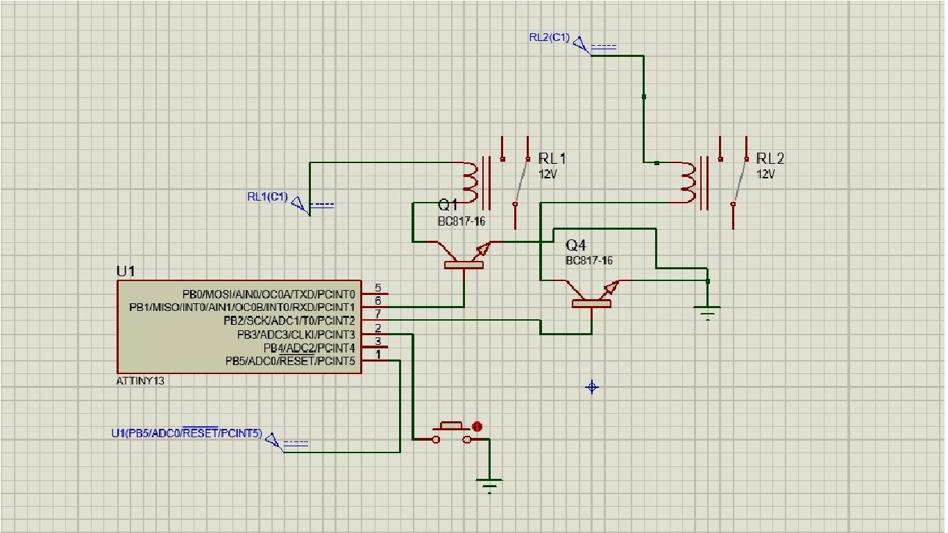

obvod s rele v proteuse

Pokud máš obvod zapojený podle zapalování.pdf a stejně ti relé nesepnou po stisku tlačítka (a hodnoty odporů R2 a R3 nejsou vyšší než cca 10kΩ), tak bude asi chyba v programu.
- deklarace "Tlacitko" jako subrutina, spíš by to měl být podprogram (gosub) ukončený "Return"
- každé zmáčknutí tlačítka přičte jedničku k proměnné _klik ale "select case" je jen pro první tři zmáčknutí, pak to dalších 252 zmáčknutí nic dělat nebude
- nezdá se mi to časování 5s (podle poznámky)
- simulátor hlásí "stack pointer and software stack overlap", což nebude úplně dobře...
- ve schématu mi u cívek relé chybí ochranné diody
- R1 na reset je zbytečný
Akorát je třeba upravit tuto část:
Const On = 0 '0 - aktivní v L , 1 - aktivní v H
Const Off = 1
Rele_1 = Off
Rele_2 = Off
Pro spínání tranzistorů NPN to změníme na:
Const On = 1 '0 - aktivní v L , 1 - aktivní v H
Const Off = 0
Rele_1 = Off ' tyto dva příkazy nebudou potřeba
Rele_2 = Off
