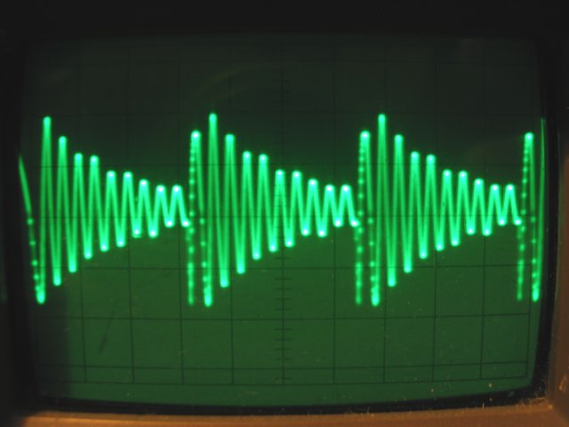

Ten Topower skusam zatial bez PFC. Na prvy pohlad vyzera, ze funguje - 5VSB ukaze na multimetri 4,97V, aj zapnut sa da, napatia sedia okrem -12V, tam je len -8,3. Ale osciloskop hovori, ze nefunguje. 5VSB vetva kmita ako hovado.
Ked zapnem hlavny zdroj, podobne kmitanie vidiet na vsetkych vetvach - frekvencia rovnaka, akurat tvar trochu iny.
Pomocny zdroj je riadeny UC3842, je tam FET a spatna vazba cez optoclen, na sekundari je TL431. Boli tam dva nafuknute elyty (jeden na 5VSB, druhy na napajani TL494), oba su vymenene. Na primare je elyt 47uF/35V, ten ukazuje dobre ESR...
5VSB: 50mV/div, 5us/div
(32.69 KiB) Staženo 139 x

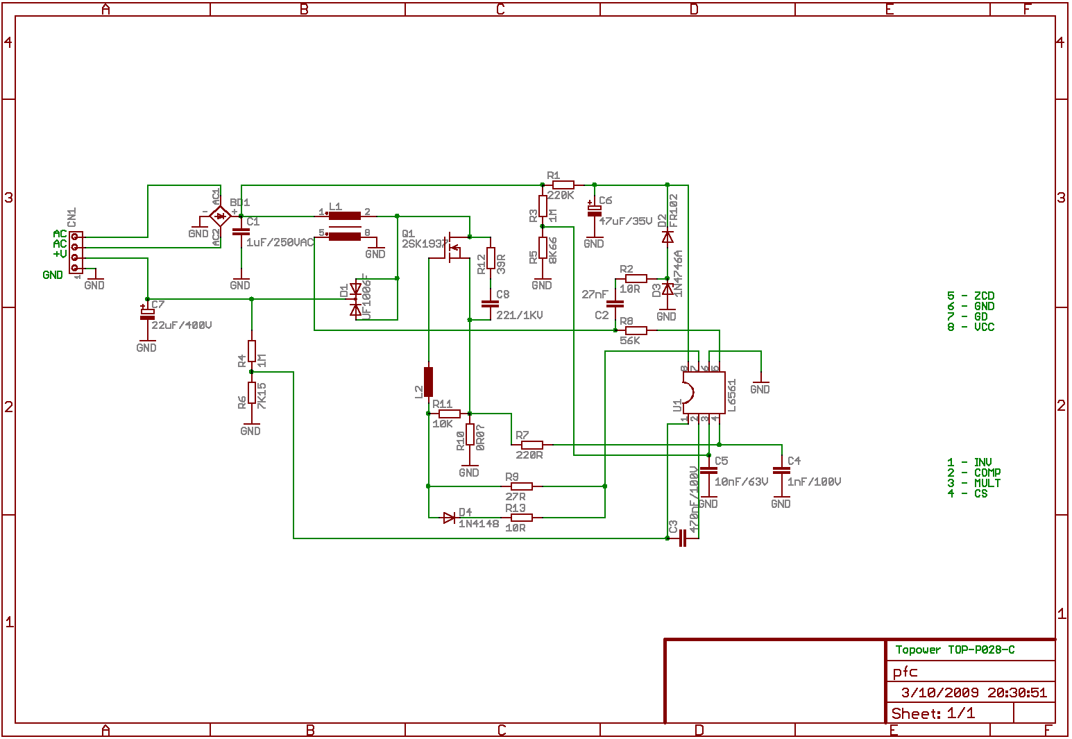

Tak som nakreslil schemu toho PFC modulu oznaceneho Topower TOP-P028-C. Je to takmer katalogove zapojenie L6561.
Nafuknuty elyt na vystupe (C7 - znacka Fuhjyyu, takze normalny jav :D ) a obhoreny R2 (pri zenerke D3). Vsetky ostatne suciastky vyzeraju byt dobre. D2 ani D3 nie su prerazene, R1 je OK. IO nema skrat napajania, ale neviem, ci je OK.
Ten R2 je cely osupany, ale hodnotu ma presne 10R, takze je asi OK. Len si neviem predstavit, ako mohol tak obhoriet. Podla datasheetu tam ma byt 100R.
Topower TOP-P028-C
(24.66 KiB) Staženo 268 x

O čo presne ide pri tom PowerFucktorCorrection? Aká je hodnote L1? Nemá medzizávitový skrat?Nezdá sa mi, žeby ten integráč odišiel, nikde nemá priame spojenie s +300V. Jedine žeby snáď napäťové deliče, boli tvorené z odporov pofidérnej kvality, ktoré jednoducho 300V neznesú a chovajú sa varistorovo(R3-R6)..

Objavil som odlozeny tento zdroj Topower. Standby zdroj som dal do povodneho stavu a meral - na osciloskope bolo zase to kmitanie. No ked odpojim zdroj od siete (bezi to na kondenzatory chvilu), tak kmitanie zmizne -> je to chyba merania. A ja som 🤐, lebo som opravoval funkcny zdroj :D
