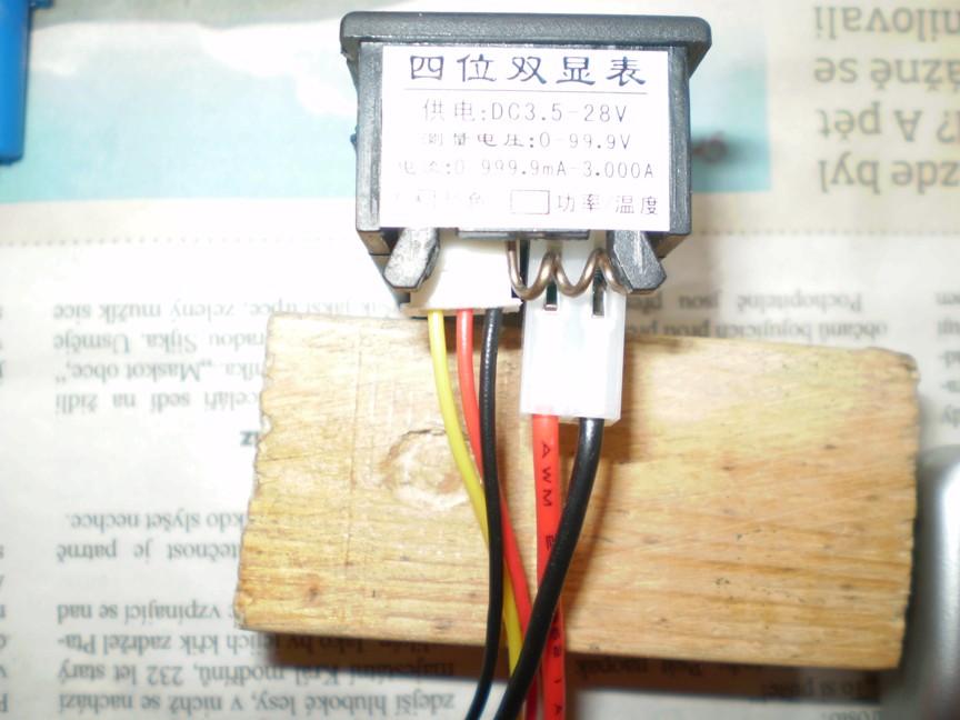

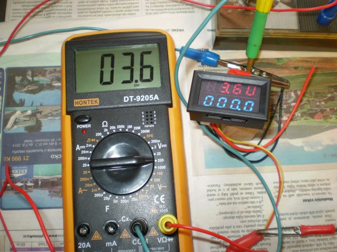

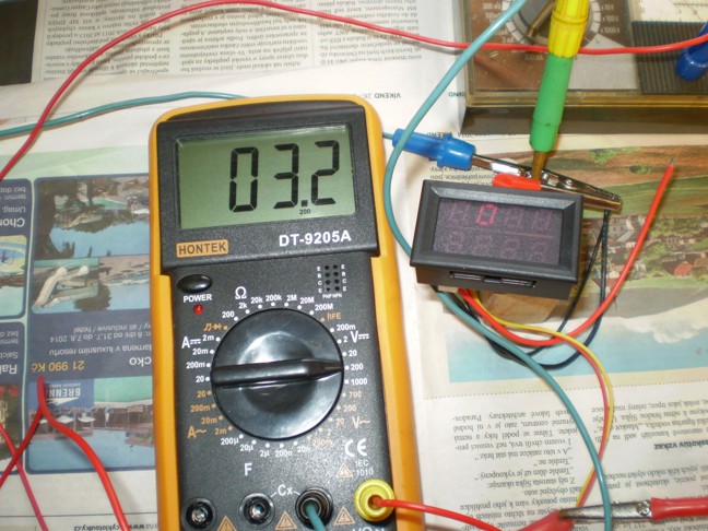

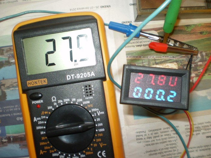

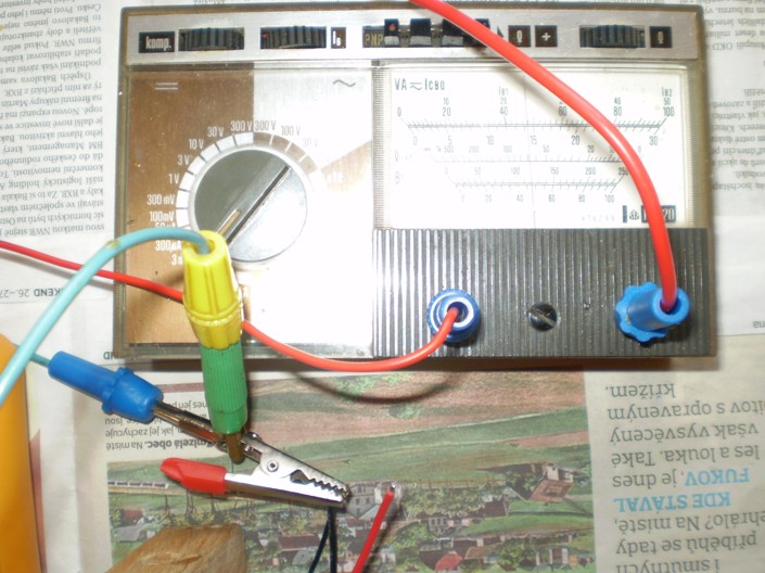

Jak jsem někde nahoře slíbil pro případné zájemce,po obdržení jsem to trošku orientačně oměřil ( měřáky mám mizerné,ale ss rozsahy sedí,kontrolováno kdysi půjčenou MT100) . Měřák je dodáván v igelitovém pytlíčku bez jakékoliv dokumentace,takž jsem vyšel z těch připitomělých barevných obrázků na začátku vlákna. Měřák má rozsah napětí 0-99,9V a proudu 0-2,999 A,přičemž do 999,9mA ukazuje i desetiny mA,pak mA.
Popis drátů :
- černé tlustý i tenký - jsou uvnitř spojeny a je to vlastně referenční bod - nazvěme to pro další popis "zem",vůči kterému se měří napětí i proud a je přivedeno minus napájení. Je možné je pro zkoušení spojit a připojit na minus pól napájení.
- červený tlustý - přívod měřeného proudu na bočník,měřený proud musí vtékat do červeného tlustého a vytéká tlustým černým (ale i zčásti tím slabým,když jsou spojeny),
-červený slabý - napájení měřáčku . Začne solidně pracovat při těch udávaných 3,5V bez rezervy dolů, zkoušeno těch max.28. Dole je odběr cca 11 mA,od cca 5V napájení do 28V se příliš nemění a je cca 14 mA (což je slušné). Upozornění : při napájení větším než cca 22V začne
problikávat i bez měření proudu na posledním čísle ampérmetru 1 nebo 2,zřejmě se to ohřívá od stabilizátoru a ujíždí . Pod 20V jsem to nepozoroval.
- žlutý slabý - vstup voltmetru ( proti zemi).
Orientačně vstupní odpor voltmetru : cca 1,33 MΩ bez vlivu napájecího napětí. Orientačně hodnota vnitřního bočníku - cca 30mΩ + cca 30 mΩ
přívodní dráty tlustý černý a červený,které se však měření nezúčastní ,ale úbytek mají a nějaké dráty tam vždy budou muset být.
Odolnost vstupů proti přepětí a nadproudům nezjišťována,ale vzhledem k "bleškám" na desce to bude mizérie a každopádně třeba při použití ve zdroji bych to chránil. Teplotní závislost nezkoušena.
Na co se měřák hodí : na měření třeba ve zdroji,který ovšem nemá více nějak uvnitř spojených hladin . Ampérmetr musí být vřazen do - pólu zdroje ,neb neumí záporné napětí ( ani voltmetr to neumí). Pokud by šlo přes mínus více uvnitř spojených větví,ukáže to součet či rozdíl ( dle polarity větví) proudů v nich.Mohl bych dát ampérmetr i do kladné libovolné větve,musí však být napájen zcela izolovaným zdrojen a nemohu měřit napětí směrem k mínusu zdroje ( je "záporné").
Nehodí se to bez složitostí třeba na měření elektronek,kde je společné minus na zdrojích (resp.+ pro g1) apod. Mohu sice třeba ,budu-li měřák napájet zcela izolovaným zdrojem, připojit ampérmetr do přívodu anody,
ale již nelze změřit současně napětí,neb je "záporné" a to měřák neumí.
Jedině přepínač a zvlášť napětí a zvlášť proud.
IO,který to řídí,je popsán nějakou hatmatilkou a identifikace je prakticky nemožná. Rozhodně by bylo zajímavé poznat,jak měří ty proudy při úbytcích řádu mV na bočníku,aniž to viditelně ujíždí .
Připojuji pár obrázků. Pokud by někdo potřeboval nějakou pomoc,rád odpovím, budu-li vědět :D .

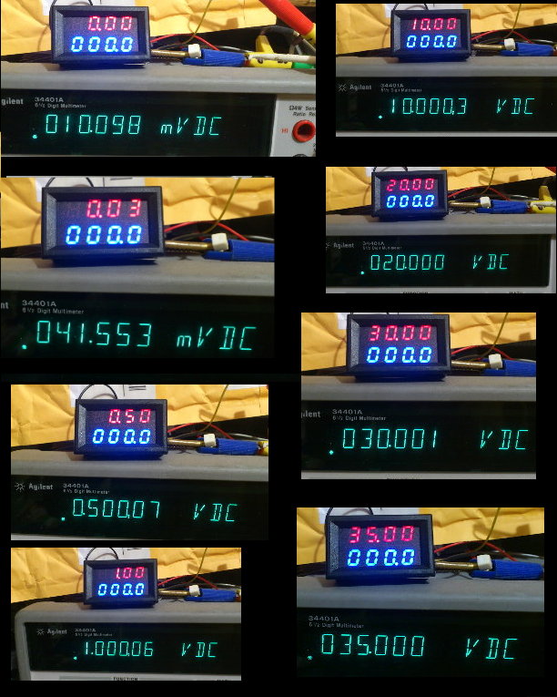

Při měření napětí je vidět zpočátku ofset asi 12mV. Při vstupním napětí asi 10mV ukazuje samé nuly a na "00,01" překlopí při cca 12mV. Na 00,02 překlopí při 32mV atd. Měří a zobrazuje do 35,00V a pak čísla zmizí.

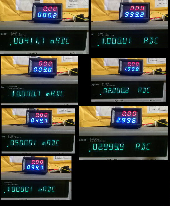

U proudu je to podobné, rozdíl na počátku je asi 0,2mA. Při proudu 0,4mA ukáže jen "000,2" . Ukazuje trochu méně i na konci rozsahu, což by se dalo dopilovat(bočník) na správný údaj.
Podle mě je to velmi šikovný měřáček do laboratorního zdroje. 4 místa jsou až až a hlavně moc nekecají. Ve skutečnosti je větší problém pomocí knoflíků na zdroji nastavit přesný údaj na 4 místa.
Mechanický problém: Při pokusu nacpat měřáček do otvoru v panelu se objevil problém. Plastové zubaté výlisky by měly správně zapružit a pak se po usazení v panelu vrátit zpět (roztáhnout) a tím nedovolit vytažení měřáčku z panelu. Ale ty packy se nedají stisknout dovnitř, protože jim v tom brání LED displeje. Takže měřák nejde natlačit do panelu. Když se zuby ubrousí, tak natlačit jde, ale pak už zas dobře nedrží. Je nutno ho upevnit jinak, třeba kapkou lepidla .
(96.46 KiB) Staženo 74 x
(126.4 KiB) Staženo 92 x
