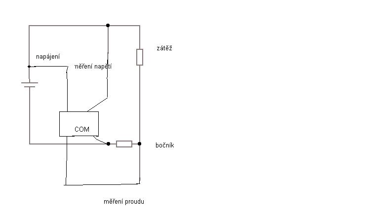

Kamarád mi nabízí za rozumný peníz pár těchto voltmetrů/ampérmetrů viz obrázek v příloze. Jestli tomu dobře rozumím,voltmetr i ampérmetr musí být spojeny v jednom bodě v minus větvi zdroje a obě měřená napětí musí být kladná (vůči zemi měřáku). To by ovšem zřejmě znamenalo,že voltmetr bude ukazovat menší napětí o úbytek na bočníku pro měření proudu,což by byla vada dosti podstatná a měřák k ničemu. Ale možná je to tak chytré,že ten procesor,co bude uvnitř,u měření napětí ten úbytek na bočníku přičte k změřenému napětí a zobrazí součet.
Máte někdo prosím prakticky vyzkoušeno ,jak to vlastně měří ? Díky za podnět.

Jestli tě zajímá napětí na zátěži, tak to přece je v pořádku, že ho měříš za bočníkem.
Nebo chceš měřit napětí na zdroji, aniž bys zohlednil těch maximálně 199,9 mV úbytku při maximálním zobrazeném proudu?

Napětí voltmetru bude o napětí /úbytek na bočníku větší než napětí na výstupu.Kolik je na bočníku,není známo.Není tam zřejmě ICL...,ale nějaká mnohanožičková "placka",neumí to měřit záporné napětí,jedině dopočítat ( moje spekulace). Třeba na 5V by už 0,2V byla dost velká chyba.Měřit chci samozřejmě napětí a proud pouze zátěží.

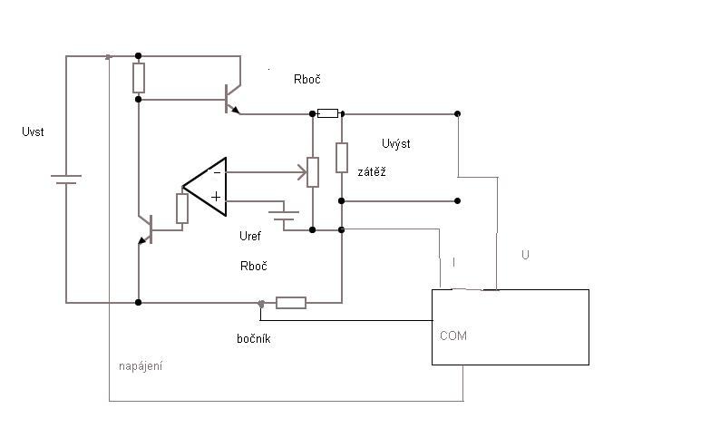

To by neměl být obvodový problém,viz ideové schema,stačí opřít i referenci nad bočník (samozřejmě proud poťákem a referencí musí být mnohem menší než měřený proud resp.posílit operáky-sledovači).
Doplnění : Když pominu opačně vstupy operáku,pak když na to tak koukám,stačilo by asi i bez "odečítání",tj.měřáku tak jak asi je, zapojit do + výstupu odpor o velikosti bočníku namísto spoje potenciometru a zátěže.Pak když nastavím třeba 1V na výstupu bez zátěže,je to ok.Když začnu zatěžovat,zvyšuje se měřené napětí o úbytek na bočníku (dole) a zároveň se snižuje (vůči svorce regulátoru) o tutéž hodnotu
na "horním" bočníku a mělo by to měřit skutečné napětí na zátěži. Není moje úvaha scestná? Samozřejmě to zhorší výstupní impedanci zdroje o ten odpor,protože není zahrnut do regulační smyčky,na rozdíl od toho spodního.

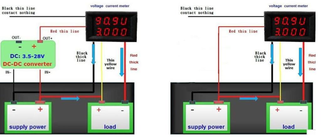

ak by si sem dal typ, alebo aspoň fotku toho meradla, možno by tá diskusia nebola iba v teoretickej rovine.
Podobných meradiel je viac, ale nie až tak veľa. Nepíšeš dokonca ani to, či je to s dvojriadkovým LCD alebo LED displejom.

Obrázek je hned nahoře, 0- 99,9V,0- 999mA/3A.

ten obrázok ale nie je prístroj, ale ""iba" jeho spôsob pripojenia. A ten o prístroji nič nehovorí....
