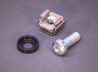

Njn - ale plovoucí matice je opravdu matice, tj. v otvoru je závit!
Ty jsi se ale původně sháněl po "čtvercové podložce s bočnicemi" a takové se používaly např. na stykačích (taky pro připojování vodičů), tak jako potřebuješ ty: "která se používá pro připevnění dvou drátů jedním šroubem" :wink:
Zkus kontaktovat některého z výrobců stykačů, kdo jim to dodává.
EDIT:
Např. na tomto stykači jsou použity na pomocných kontaktech. U starších stykačů bývaly i na hl. kontaktech.
Pokud jich nepotřebuješ moc, seženeš příp. u některého elektrikáře z nějakého vadného.
Já tyto "podložky" používám na své trafopájce pro přišroubování páj. smyčky.
Smyčka pak má jen "rovné zakončení" a zasunu ji pouze pod tu podložku.
Zároveň mám na koncích pásovin (těsně nad závitem, kde byl původně jen "zásek") kulatým jehlákem zapilovánu drážku, do které ten konec smyčky perfektně sedne :roll:
Ty "bočnice" mají za úkol držet tu čtyřhrannou matici a nikoliv "tvé vodiče" :-(

kokun píše:Zkus kontaktovat některého z výrobců stykačů, kdo jim to dodává.
Díky za radu. :good: :-)
Pro úplnost, ty matky s plechovými bočnicemi mají ještě další název a to: "klecové matky".
