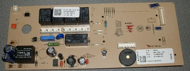

Dá se sehnat náhradní elektronika(panel) do této sušičky ?
Je tam hromada čísel, vůbec nevím, který je to správný.
AS1195-03 ARC ELK
VLIT 1402-03
G06-B02-T01
SIRIUS ARCELIK EI
AR001870
1200950379
Vypadá to, že přes nějaký čidlo se dostalo 230V do 5V napájení (ty odpory u konektoru čidel vypadají jak po bouřce) - zatím se snažím dohledat příčínu, vypadá to teoreticky na motor kompresoru (kondenzační sušička) a nějaký čidlo - ale asi se budu muset podívat na ty rozvody elektriky v tom domě, mám divnej pocit, že je tam něco špatně (má nulování). Není to totiž poprvé, co mě přivezl takovou záhadu.

Elektronika má obj. č. 2970040603 u servisu Beko. Cena bez DPH a rabatu
je 1548,29.
#8 Příspěvek od ZdenekHQ »
Tak to není špatná cena - zjisti mě, prosím, dodací termín. Mě to asi jen tak neprodají, ale podmínky neznám....
Já musím zjistit, kudy se tam dostalo to přepětí, jinak by to skončilo stejně. Dneska jsem tu elektroniku ještě preventivně připojil na externích 5V a klasika - displej mrtvej a procesor horkej.

Je to tato elektronika? Podle čísla výrobku by to mělo odpovídat.
Elektronika sušičky Beko
(268.64 KiB) Staženo 227 x
#12 Příspěvek od ZdenekHQ »
Jo, je to ona.
