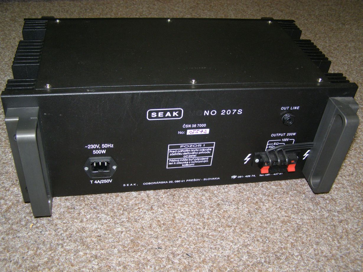

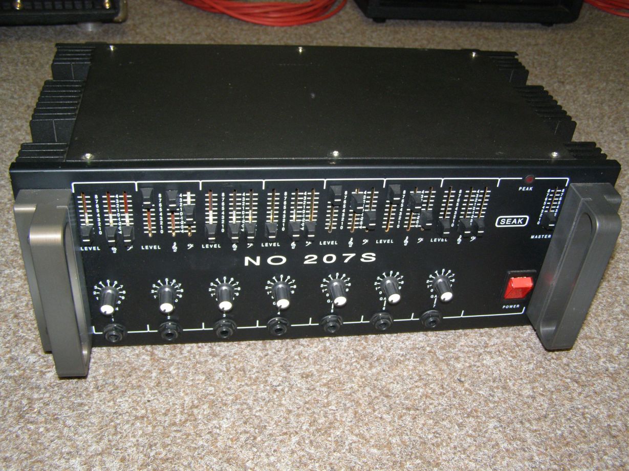

mám SEAK MONO207S se stejným zapojením konce a žádný softstart tam není a pojistky to nevyhazuje !
Napájení je provedeno přímo jednocestným usměrněním sítě na +/- 300V . . .
jsou tam čtyři kusy 2SK794, výstup 200W RMS a výstupní oddělovací trafo má výstupy 4 Ω, 8Ω a 100V . . .
co se týká té ústředny, nezbývá než zapojit přes žárovku a měřit, měřit, měřit . . .
. . . ale hlavně zapojit přes oddělovací trafo 230/230V !!!
