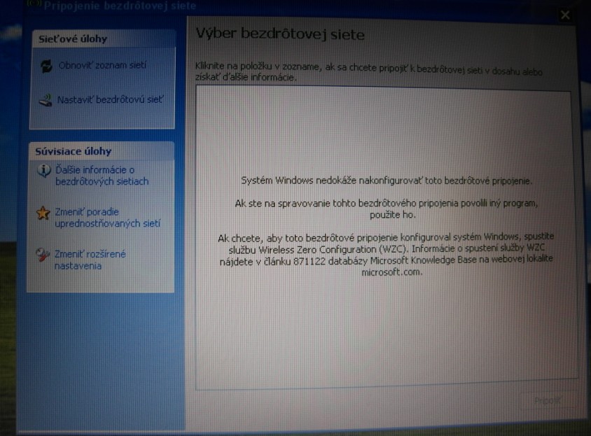

Keď dám obnoviť zoznam, dopadne to takto:
obnovenie zoznamu.jpg- (112.21 KiB) Staženo 78 x
Pokračoval som súčasne s porovnávaním oboch Ntb:
Run: services.msc
vybral WZC
zadal Spustiť (bolo vypnuté)
Inštrukcia okna na obrázku sa zmenila, ale hlavne sa mi vo Vlastnostiach bezdrôtovej siete konečne
Potom bolo potrebné na záložke Bezdrôtové siete vyznačiť Použiť Win na konfiguráciu....
a konečne sa objavilo upozornenie vyhľadávania sietí
Ďakujem za rady - všetky!!
