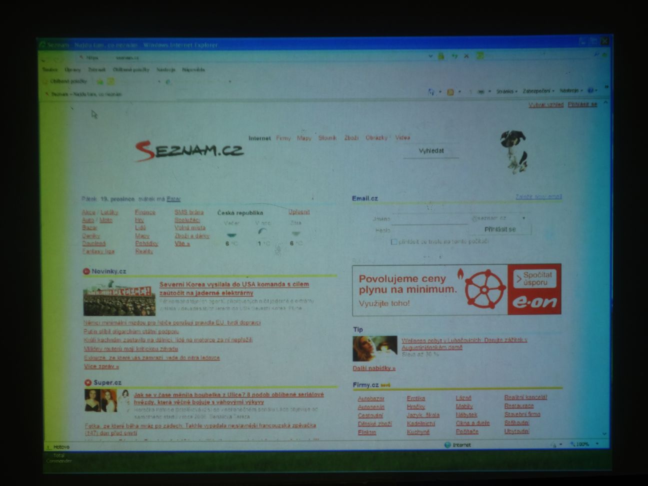

Dostal se mi do rukou projektor se závadou na obrazu: barevné pruhy po obou stranách. Jsem v těchto přístrojích zcela bez zkušeností, takže se dotazuji zkušenějších. Čím tahle závada může být způsobena a jestli ji lze nějak nízkými náklady opravit. Nebo jej nabízím po jednotlivých částech na ND.

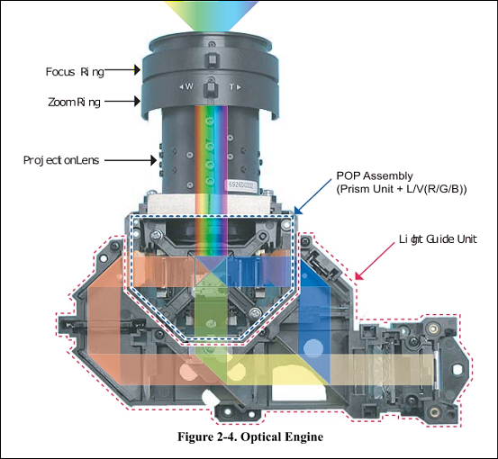

Service Manual je tu, možno stačí skontrolovať tie špec. zrkadlá či na niektorom nie je usadený prach...sk sa to dá otvoriť

Taky si myslím, že je tam buď prach, nebo je něco "hnuté" a světlo nejde, kudy má. Na elektrickou ani SW závadu to nevypadá, "optical engine" otevřít půjde, pokud bude možné projektor pustit v otevřeném stavu, zkus proužkem bílého papíru vysledovat, kde světlo dopadá na okraje špatně. Nejdřív se zaměř na ten prach, konvergence jsou OK, takže od LCD k hranolu bude poloha dílů v pořádku. Prověř nejdříve, jestli v tom není lampa z druhovýroby, že by byla někam vyosená.

Takhle nějak vypadal jiný projektor po osazení nekvalitní lampou.

Lampu jsem použil v jiném projektoru, je originální a v pořádku. Na prach se podívám (to mne nenapadlo), pustit projektor v otevřeném stavu ale určitě nepůjde. Základová deska totiž zakrývá celou optiku a vede k ní asi 10 různých konektorů vč. kablíků a ještě další tři páskové s roztečí cca 1,2mm.od LCD. Ty by ani prodloužit nebylo možné.

Může být pohlý hranol, nebo optika, často po pádu nebo nárazu je ostření uskočené a zaseklé jednou stranou (je zešikma). Taky může být popraskané hned první polarizační sklo hned za lampou.... prostě kupa věcí. Nejhorší je když už to někdo předem rozebíral a např, otočil nějakou čočku.

Jo, to bude pohnutá optika (hranol).

Podívám se na prach (vyfoukám stlačeným vzduchem) a když to bude něco komplikovanějšího, nic se neděje. Musel by někomu spadnout, byl ještě originálně zaplombovaný. Projektor možná komukoliv poslouží na ND. Stejně k němu nemám další lampu.
