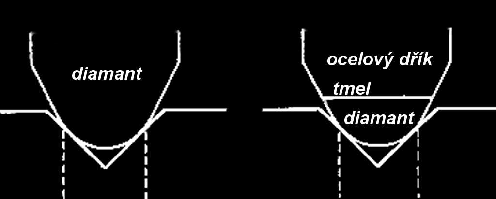

Jak kdy a jak u které desky: v období prudkého poklesu zájmu o vinyl došlo ve světě k zavření mnoha lisoven. A leckteré zahraniční vydavatelství si nechávalo lisovat desky (někdy od řezání do fólie, později i od DMM) právě v GZ v Loděnicích. Možná proto, že tam byli nadšenci, kteří tu analogovou techniku nenechali vyhodit a najednou se hodila.
Sběratelé to identifikují podle části znakového kódu vylisovaného do desky vedle koncové drážky, někdy to bývá i na etiketě a obálce.
Pokud jde o ty hroty: ony jsou vlastně dvojího druhu - některé chvějky mají hrot vcelku, ať už diamantový nebo safírový, zatmelený přímo do chvějky, zatímco zrovna Tesla VM a mnoho dalších mají menší diamantík přitmelený na ocelovém dříku. K jeho odlepení stačí u některých výrobců nevhodné ředidlo, kterým se majitel pokouší umýt hrot. A pak se desky soustruží tím pahýlem ocelové jehly.
Příklad dvou provedení hrotu.
